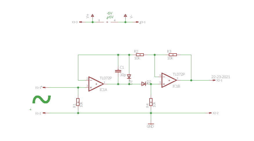

Gleichrichter mit OP's verbessern ?
Gast #4770818
An den Dioden wird es wohl nicht liegen, sind schnell genug.
Ich denke,wie Falk auch, das es am Aufbau
sowie an den fehlenden Ablockkondensatoren der Versorgungsspannung
liegt.

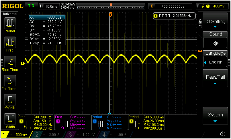

#4770983
@  Martin Michael (ats3788)
>ich hatte meine Gleichrichtung mit einem LM337 und LM317 hergestellt
>laut http://www.netzmafia.de/skripten/hardware/lm317/lm317.html
>soll man bei Vin 100n nehmen. Ich habe noch einen 470µ Kondensator
>eingeschleift und nun sehe ich keine Welligkeit mehr danke Falk für den
>Hinweis.
Du hattest also keinen Siebkondensator nach deinem Netzgleichrichter?
Hmm, den meinte ich zwar nicht, der ist aber auch wichtig ;-)
>>Kein Kondensator außer dem 30p riecht etwas komisch.
Der rieht nicht komisch, der ist schlicht nötig, um den OPV stabil zu
kriegen. Denn je nach OPV-Typ und damit interner Kompensation des
Frequnzgangs kann es ohne den funktionieren oder auch nicht. Mit den
30pF geht es mit fast jedem OPV.
