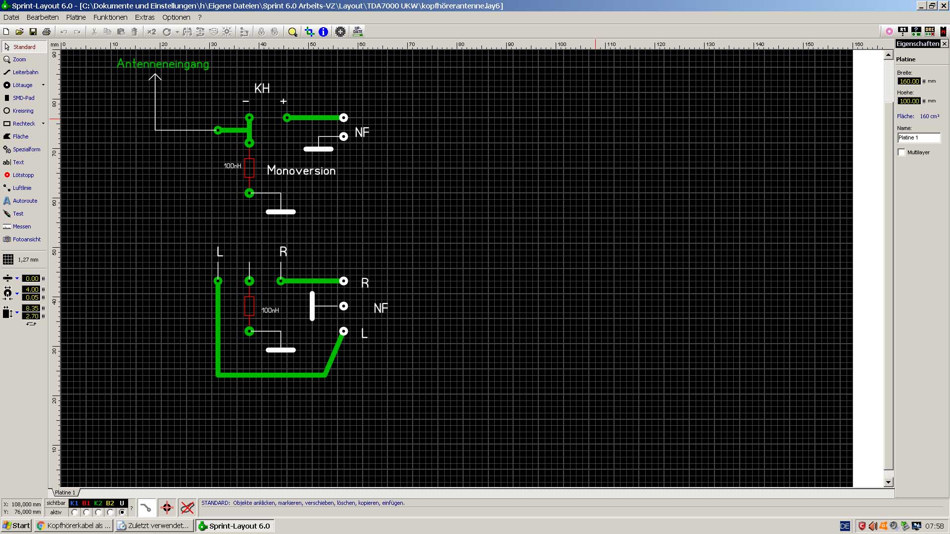

ich habe einen kleinen solarbetriebenen Taschenempfänger mit einem
chinesischen PLL FM Radio Modul gebaut.
An dem Modul befindet sich ein Antenneneingang. Ich würde gerne darauf
verzichten und das Kopfhörerkabel als Antenne nutzen.
Wie koppele ich das am besten ein? Soll Masse oder Masse und Innenleiter
verwendet werden.
Die HF soll ja von Audio entkoppelt sein, Kondensator von Antenne zu
Masse?
Kleine Induktivität? Oder die Masse vom Kopfhörer mit einer Induktivität
an den Audioausgang und die Antennen an die Kopfhörer Masse?
Gruss Ralf

Da wo die Abschirmung vom Kopfhörerkabel auf die Platine geht, schaltest
du eine HF Drossel in Reihe in die Abschirmleitung.
Dann kannst du über eien Kondensator ( 100pF ) den Antennenanschluss auf
die Kopfhörermasse geben.

100uH Festinduktivität von Masse/Aussenleiter Kopfhörerbuchse zu Audio
Masse
und an den Aussenleiter die Antenne anschliessen. Theoretisch wäre der
Widerstand für das Audiosignal zu vernachlässigen < 1 Ohm, für die
100Mhz Empfangsfrequenz aber einige KiloOhm. Könnte klappen.
Gruss Ralf
Gast #5759122
ja es geht, ich habe allerdings eine 100uH, keine 100nH Drossel
verwendet, die hatte ich noch in der Bastelkiste.
Laut theoretischer Berechnung passt die auch besser.
Ich habe die eingebaut und erstmal Audio getestet => kein Unterschied.
Dann die Antenne mit einem 470pF statt 100pF Kondensator eingekoppelt.
100pf scheint mir etwas klein. Wie auch immer es geht jetzt wie ich mir
das vorgestellt habe.
Danke für die Hinweise.
Gruss Ralf

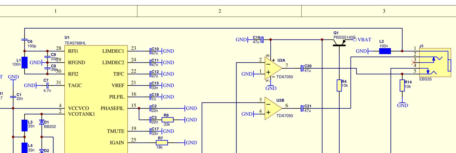

Evtl kommt noch ein kleiner Verstärker mit LM386 rein.
Gruss Ralf
Gast #5761137
Ach Du grüne Neune schrieb:
> Kopfhörerkabel als UKW Antenne benutzt (100uF und 47pF).
100uH war sicher gemeint.
Also es geht und die Werte scheinen nicht so kritisch, die
Antennenspannung ist bei lokalen UKW Sendern doch recht groß, ob da nun
1 Ohm oder 80 Ohm kapazitiver / induktiver widerstand wirken ist glaube
ich unerheblich.
(Zeigt zumindest die praktische Erfahrung)
Gruss Ralf
