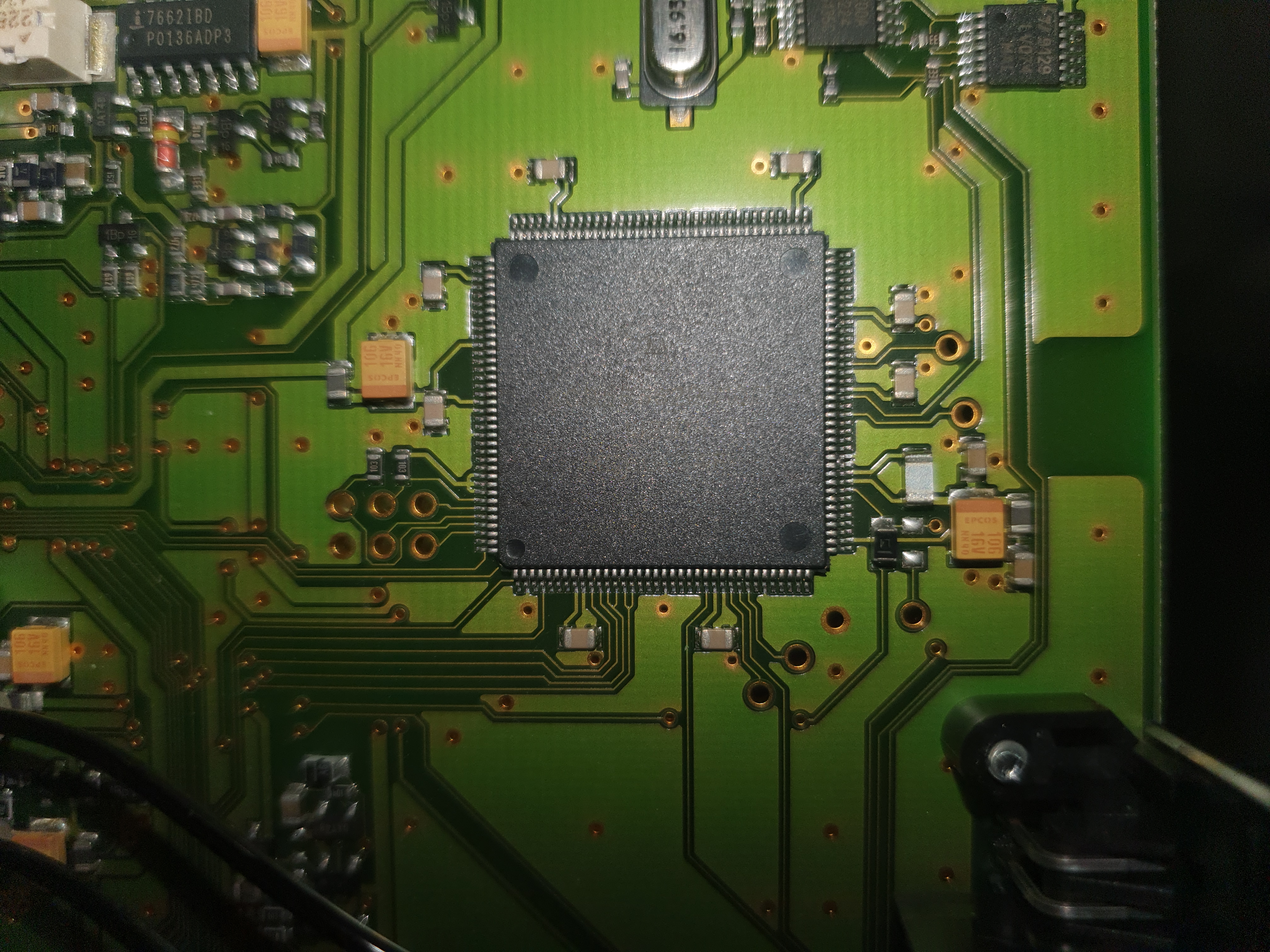

ich habe mir heute über den DSP dieses BMW Logic 7 (Becker) Verstärkers
Gedanken gemacht.
Es ist besteht folgendes Problem:
Der DSP schaltet die TDAs über einen Transistor ab, sodass am Mode Input
Switch der TDAs keine Spannung anliegt und diese deswegen im Standby
bleiben.
Es ist im Auto kein Sound zu hören von den dort angeschlossenen
Lautsprechern. Die Lautsprecher vorne und hinten sind an das Radio
angeschlossen und funktionieren.
Kann einer sich vorstellen, welcher DSP (siehe Bild, blauer Kreis) hier
verbaut sein könnte?
Die beiden rot markierten Punkte hatte ich zu Masse gemessen. Diese sind
SDA und SCL vom LM75 zum DSP. Hier müsste meinem Verständnis nach eine
Kommunikation über I2C sein. Dort kann ich 3,3V messen, welche die
Spannung vom Pullup Widerstand für den I2C Bus sind. Am blauen Punkt auf
dem Bild sind ebenfalls 3,3V, dies ist der O.S. Output des LM75.
Ich habe die Theorie, dass von dem LM75 keine Rückmeldung an den DSP
kommt und dieser wegen der unbekannten Temperatur die TDAs abschaltet.
Es ist nur etwas seltsam, dass ich mit dem Oszilloskop keine
Kommunikation feststellen kann. Die Spannung bleibt bei 3,3V stehen.
Daher gehe ich davon aus, dass der DSP diese nicht auf LOW zieht, um
Daten zu senden.
Müsste nicht zumindest, selbst bei einem Defekt des LM75, regelmäßig der
DSP versuchen eine Antwort vom LM75 zu erhalten? Oder wird in der Praxis
hier nur einmal versucht am Anfang der Routine eine Antwort zu erhalten?
Spannungsversorgung von 3,3V sind feststellbar an der oberen Seite des
Chips. Er gibt anscheinend auch ein Audio Signal von 1,3V aus zu den
TL074i Op-Amps, also würde ich meinen, dass der DSP zumindest aktiv ist.
Ich versuche zu verstehen, wieso dieser DSP die TDAs nicht aktivieren
möchte. Kann sich hier einer denken, wieso der DSP sich so "verhält"?
Mir ist bewusst, dass vieles mit der Programmierung zu tun haben kann
aber es wird sicherlich Parallelen geben zu ähnlichen Aufbauten.
Ich bin sehr dankbar für jede Information!

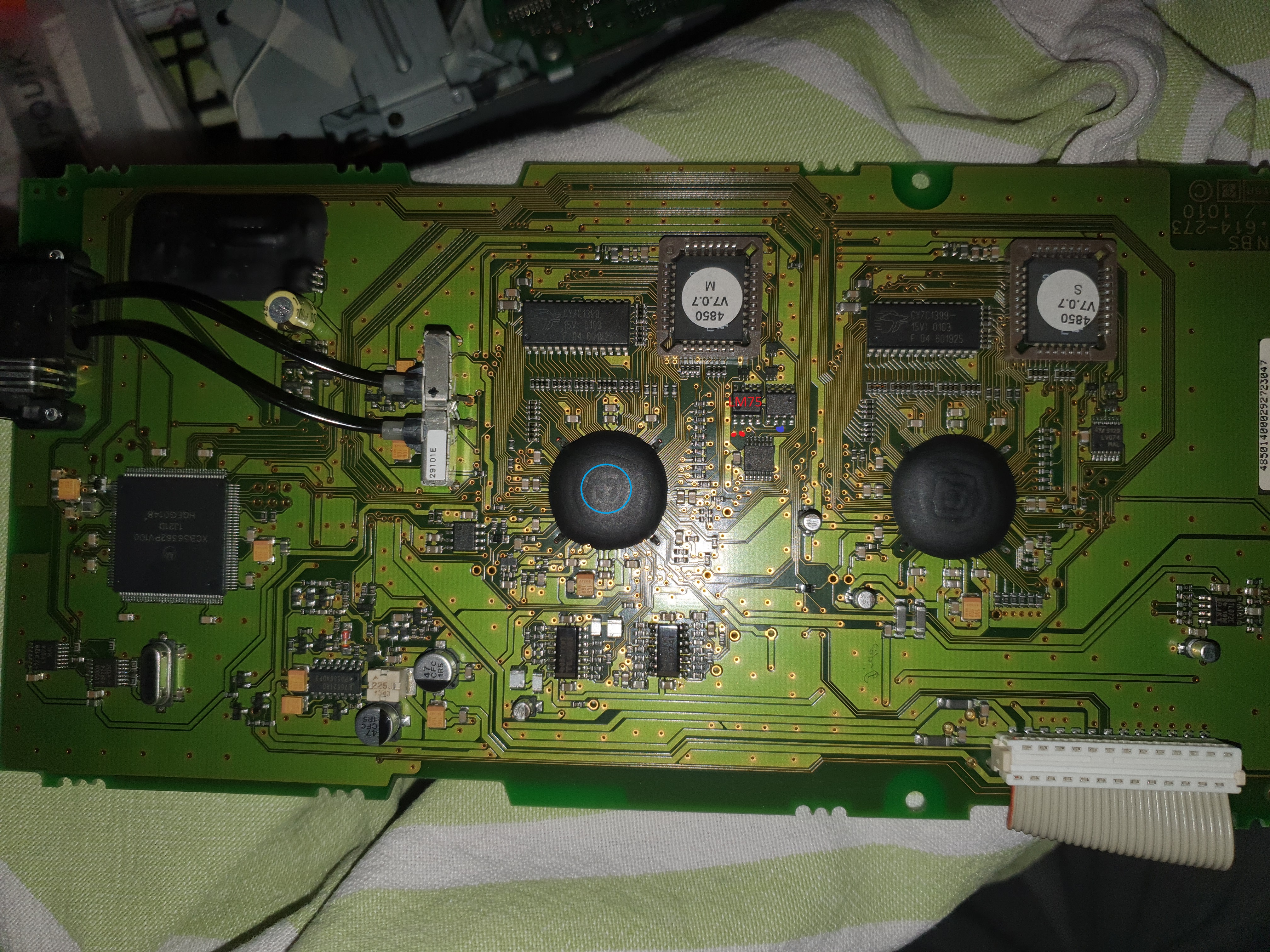

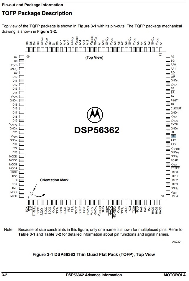

OP #7122099
Das Thema FPGAs habe ich mir noch einmal genauer angeschaut. Diese
scheinen so wie ich verstehe nur bestimmte Logiken zu schalten.
Ich habe am Rand der Platine (siehe erstes Bild) den DSP ausfindig
machen können. Es handelt sich um einen Motorola "XCB56362PV100".
Dieser verfügt ebenso über SDA und SCL Pins. Daher gehe ich stark davon
aus, dass hier der Bus Master des I2C sitzt. Dort werde ich noch mal
messen, um zu sehen ob hier ein Signal mit dem Oszilloskop zu sehen ist.
Ich habe auch gesehen, dass im Datenblatt beschrieben ist, dass für die
Prozessor Logik des DSPs eigene Spannungsversorgungs-Pins vorhanden sind
an dem DSP. Kann dies eventuell ein Problem sein, dass der I2C Bus
trotzdem seine Spannung erhält über andere Spannungsversorgungen des
DSPs und dass die Logik aber das 3.3V Signal vom I2C Bus dann nicht auf
Masse ziehen kann, da die Prozessor Logik keine Spannung erhält?
Habe den DSP und das Pin-out mal als Bilder angehängt.
