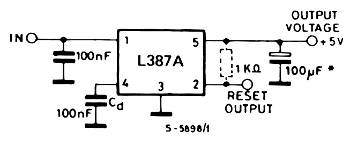

ich möchte als Spannungsregler L387A verwenden (bei Pollin bestellt).
Das ist ein Low-Drop-Spannungsregler mit fünf Pins.
Im Datenblatt wird zwischen Pin2 und Pin5 ein ein Widerstand
(gestrichelt) dargestellt - wie ist das zu deuten?
Wenn ich den Reset-Pin nicht nutze, dann den Widerstand verwenden um den
Reset-Pin nicht einfach "in der Luft" hängen zu lassen?
(Schaltung: Siehe Anhang)
Danke und guten Rutsch!
Das ist ein open collector Ausgang, also ein Transistor schaltet ihn
gegen Masse. Nutzt du ihn nicht, lass den Widerstand weg und den
Kondenstator an Pin 4.
Versorgst du einen uC, schliess ihn an RESET an. Ein AVR hat dort eh
einen Pull Up. Spendiere dann auch 100nF an Pin 4.

Wofür braucht ein Spannungsregler einen Resetpin?
Ja ich habe das Datenblatt gelesen, aber verstehe es nicht.
Ich will damit auch einen ATmega betreiben.
Was heisst eigentlich Low-Drop-Regler?
Ein LM7805 verheizt ja die überschüssige Spannung nach: (Uin-Uout)*Iout
Wie funktioniert dieser Regler?
#4304715
Um der daran angeschlossenen Schaltung zu sagen, daß die Spannung ok
ist. Das kann ein uC sein oder eine FlipFlop Zählerschaltung.
Alle linearen Regler verheizen die Differenz, beim LowDrop reichen 6V
damit er 5V produzieren kann, der 7805 will dafür zumindest 7,5V sehen.
