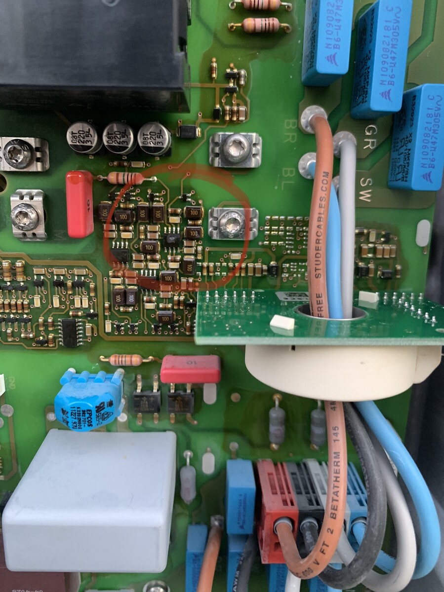

Danke MaWin für die schnelle Rückmeldung. Ich habe einen SMA
Wechselrichter der seinen Geist aufgegeben hat und da ist der LMC6482AIM
defekt. Das ist der Hintergrund meiner Frage. Dh ich kann keine weiteren
Angaben machen.
Aber das ist natürlich sehr Dünn, zugegeben.
