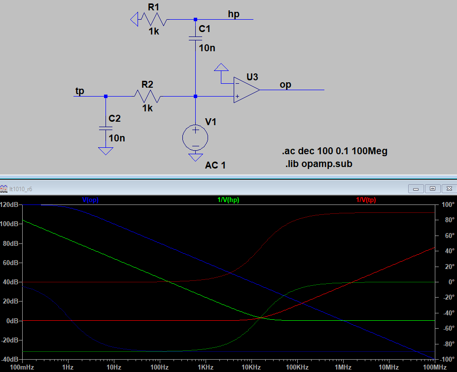

ich würde gerne einen LT1010 einsetzen um den möglichen Ausgangsstrom
eines OPs zu vergößern.
Im Datenblatt
(http://www.analog.com/media/en/technical-documentation/data-sheets/1010fe.pdf)
ist direkt auf der ersten Seite genau so eine Schaltung dargestellt.
Meine Frage ist nun: Wozu dient der 100R (R6) und was soll der LM334
dort?
Ich hätte den LT1010 einfach noch vor der Rückkopplung hinter meinen OP
geschaltet. Ggf. noch ein kleinen C direkt vom OP Ausgang zur
Rückkopplung.

Tja, zu Deiner Theorie passt nur nicht, dass in der Schaltung die
Rückkopplung VOR R6 (100ohm) abgegriffen wird.
Abgesehen davon, dass dann der Tiefpass nicht mehr wirkt, hat das den
entscheidenden Nachteil, dass der Spannungsabfall durch R6 nicht
berücksichtigt wird. Nun hat der LT1010 gerade die Aufgabe, einen
höheren Ausgangsstrom bei genauer Ausgangsspannung zu liefern, und das
wird damit unterlaufen.
Nochmal: R6 weglassen, die einfachen Schaltungen von Seite 9 nehmen. Der
LT1010 kann auch ohne R6 eine erhebliche Lastkapazität treiben.

Mit dem Unterschied, dass der C einen Hochpass in der Rückkopplung
darstellt und der 100R einen Tiefpass, wenn es wirklich so wäre wie Du
schreibst. Damit würde er den ganzen Aufbau doch nur instabil machen.
Daher denke ich nicht, dass dies die Aufgabe von R6 ist.
Gast #5442874
Fast beinahe :D
Der C zwecks Hochpass in der Rückkopplung (-180 Phase) bedeutet fuer die
Gesamtschaltung Tiefpass. --->stabil
Der 100R im Signalweg (das ist kein invertierender Eingang am LT1010)
ebenso Tiefpass. --->stabil

Sorry, ich kann Dir immer noch nicht folgen.
Der C2 geht direkt vom OP Eingang auf den invertierenden Eingang. Soweit
so klar.
Der "Tiefpass" mit R6 landet über R4 aber genauso auf dem invertierenden
Eingang des OP. Ein Tiefpass hier kann die Schaltung also instabil
machen.
> Eingang des OP
Also Stueck fuer Stueck. Prosaisch eine Schaltung zu beschreiben (und
selbiges auch noch verstaendlich) ist wohl nicht meine Staerke :D
"Der Tiefpass":= R6 und Cin Anschluss IN vom LT1010
Ich denke soweit sind wir verstaendnissmaessig deckungsgleich.
Falls (jetzt) ja, weiter mit dem ganzen Satz:
"Der "Tiefpass" mit R6 landet über R4 aber genauso auf dem
invertierenden Eingang des OP"
Nope, eben nicht "aber genauso". Sondern zeitlich etwas spaeter.
Durchlaufzeit des LT1010 (irgendeine Hausnummer zB 10 ns).
Erst nachdem diese Zeit um ist "sieht" die rechte Seite von R4 die
Ausgangsspannung. Dann: Pin2 LT1056. Und dann hat der 1056 auch nochmal
eine laufzeit, bis "endlich" seine (des 1056) gegenkopplungsmassnahmen
greifen. Bis diese (zugegebenermassen kurzen) durchlaufzeiten vorbei
sind kann aber der (sauschnelle, aggressive 1010) schon "viel zuweit
gesprungen" sein. Deswegen "die Bremse" an seinem Eingang. (Tiefpass
R6+Cin)
Vergiss bitte nicht: Spannungsverstaerkung des LT1010 ist nicht kleiner,
sondern groesser als 1.
*"(sauschnelle, aggressive 1010)"
:= damit meine ich nicht die durchlaufzeit, sondern sein Verhalten als
Ausgangstreiber.
Ich fuerchte besser kann ichs mit meiner Prosa nicht erklaeren.
Ein weiterer Versuch: denk dir mal einen richtig "dicken" Cin, und einen
grossen R6. Jetzt haben wir eine riesige Zeitkonstante an dieser Stelle.
Damit ist (Gesamtschaltung )der Frequenzgang zwar katastrophal (1/f),
aber instabil wirds eben_gerade nicht. Sondern gegenteil.
Ich muss jetzt leider erstmal weg, cu!
Gast #5443226
Laut Datenblatt ist die ziemlich genau 1 aber nicht größer (0,995 bis
1,00)
Ich würde da auch gar nicht anfangen mit Totzeiten zu argumentieren. Man
kann da doch bei linearem Verhalten bleiben.
Da der LT1010 sehr schnell ist und eine Verstärkung von 1 macht kann man
ihn für die Betrachtungen auch erst mal ignorieren. Der puffert quasi
nur den Tiefpass. Somit hat man dann tatsächlich einen Tiefpass in der

Genau bei solchen Konstrukten wird es instabil.
Laut the Art of Electronics (und etlichen anderen) ist so eine OP
Schaltung genau dann stabil, wenn sich die Amplitude der
Übertragungsfunktion mit der reziproken Übertragungsfunktion der
Rückkopplung mit exakt 20dB/Dekade schneidet.
Ich habe das zur Veranschaulichung gerade mal in LTSpice geplottet. Da
kann man sich leicht vorstellen, dass ein Hochpass in der Rückkopplung
nie kritisch wird, ein Tiefpass aber sehr wohl.
