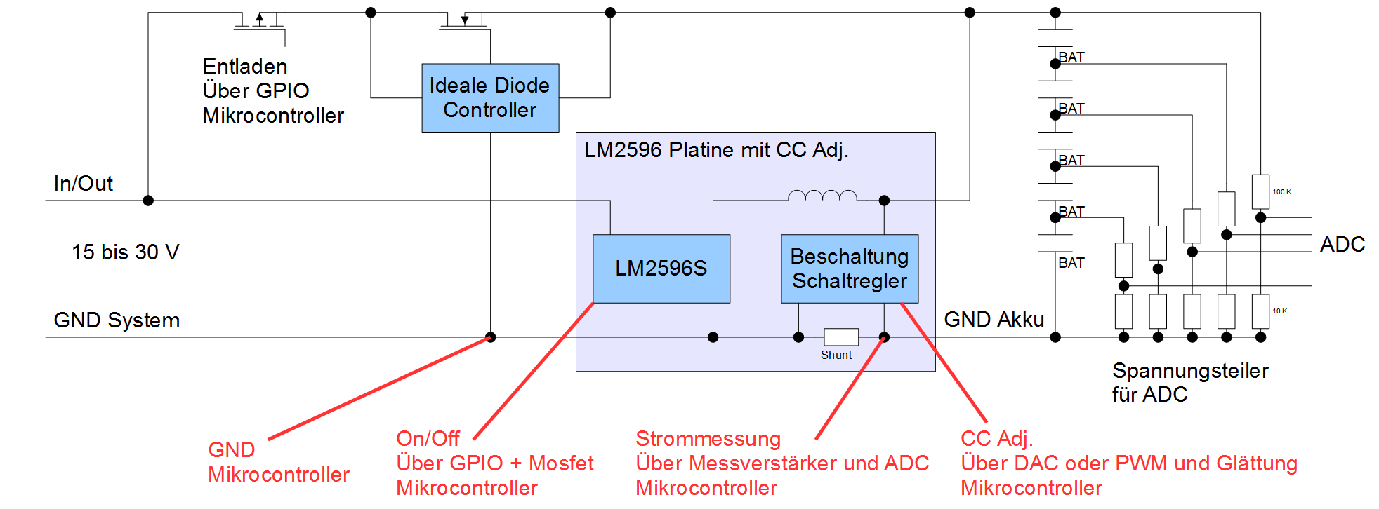

Mir ist noch etwas eingefallen.
Ich bin immer auf dem Trip gewesen, dass ich gemeinsames GND brauche,
weil das bei den Schaltreglern für die Verbraucher nötig ist. Falls mal
welche zusammengeschlossen werden.
Bei den gängigen Chinamodulen (LM2596S) mit Konstantstrom per Poti
einstellbar sitzt im GND der Shunt für den Strom. Deswegen dacht ich der
wäre nicht nutzbar. Ich müsste es aber nur so auslegen, dass keine
nennenswerten Ströme an dem Shunt vorbei gehen. Siehe Anhang.
- ADC für Zellspannungen: Bei dem Regler den ich mir gerade angesehen
habe, war ein 0,050 Ohm Shunt drauf. Bei einem Spannungsteiler von 10 zu
100 K Ohm fällt das kaum ins Gewicht.
- Strommessung: Mit einem Messverstärker könnte ich den Shunt des
Schaltreglers nutzen. Hier dürfte ebenfalls der Eingangswiderstand so
hoch sein, dass es keinen Einfluss hat.
- GND der LM2596S Platine bidirektional nutzen: Das dürfte das größere
Problem sein. Genügt die Beschaltung (Poti zum Strom einstellen), damit
bei negativer Stromrichtung die -0,3 V des Feedbackpins nicht
unterschritten werden? Bei 10 A die ich darüber ziehen möchten wären es
schon -0,5 V, die am Shunt abfallen. Ansonsten müsste ich einen zweiten
Shunt parallel löten oder gegen 0,02 Ohm tauschen. Auf den Regler dürfte
der Tausch keinen Einfluss haben, da der Strom über den Poti eingestellt
wird und damit einfach nur anders eingestellt werden müsste. Bei 0,02
Ohm gegenüber 0,05 Ohm erwarte ich auch nicht, dass die Schaltung
plötzlich verrücktspielt. Bei anderen Platinen die ich da habe ist der
Shunt ein Stück S förmige Leiterbahn.
- GND der Platine für 10 A in Entladerichtung. Die GND Bahn müsste wohl
mit 1,5 mm² Kupferdraht verstärkt werden. Problematisch ist der
Messshunt. 0,05 Ohm bei 10 A wären 5 W. Der würde zwar durch die
Kupferdrähte gekühlt werden. Aber 5 W halt ich für kritisch. Werde ich
wohl auch aus diesem Grund austauschen müssen.
- LM2596S ohne zusätzlichen Mosfet oder Diode: Wie verhält sich der
LM2596S, wenn eine Spannung am Ausgang anliegt, die nicht vom Regler
selbst kommt? Da diese Regler als Akkulader empfohlen werden und die
Sollspannung immer höher eingestellt sein wird, als der Akku, gehe ich
mal davon aus, dass es kein Problem ist. Maximal im abgeschaltenen
Zustand könnte es Probleme geben. Oder dass er sich nicht abschalten
lässt.
- Steuerung des Ladestroms könnte ich auch erst mal fest einstellen auf
ca. 0,3 A und mich später damit beschäftigen. Das beste was ich gefungen
habe ist diese Skizze:
https://electronics.stackexchange.com/questions/207614/cc-cc-buck-schematic-circuit-help
Demnach ist der Poti zum Strom einstellen direkt an GND. Das würde die
Ansteuerung per DAC oder geglättetem PWM vereinfachen.
