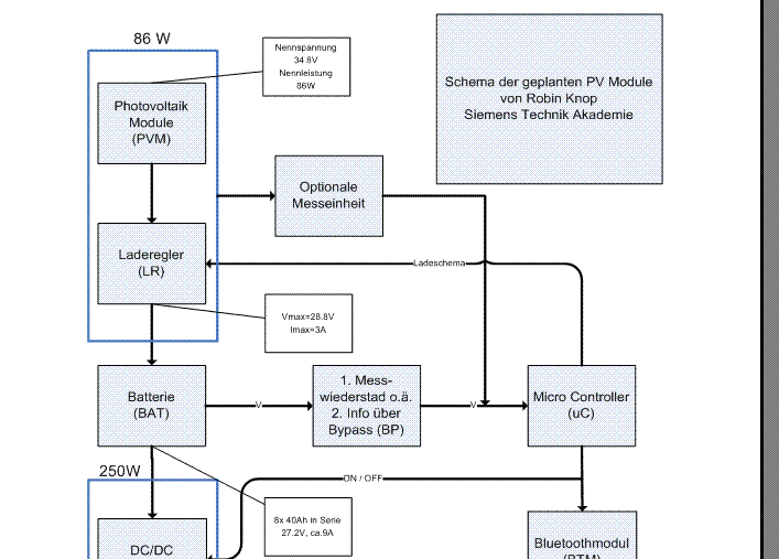

Hallo Leute, bin ganz neu in dem Forum aber voller erwartung das ihr mir
helfen könnt.
Ich habe folgendes Projekt:
Ich habe 2 PV (Photovoltaik) Module mit insgesammt 86W Nennleistung (in
serie also 34.8V Nennspannung und n bisschen über 2.3A)
Ich will damit jetzt aber nicht direkt ins Netz einspeisen, sondern die
Energie in 8 LiFePO4 Zellen speichern (auch in Reihe)...ich brauche also
eine Ladespannung von 28.8V mit fetten 3A zum Laden.
I-U Kennlinie versteht sich von selbst. Die konstantspannung habe ich
mit dem LTC3824 auch schon ganz gut realisieren können. Das konnte ich
aber leider nur auf ner Lochrasterplatine machen und so wie es da aussah
sperrt der LTC3824 nicht bei seiner Strombegrenzung, sondern geht quasi
einfach aus.
Jetzt muss ich also noch eine Strombegrenzung hinten ranhauen um die I-U
Kennlinie hinzubekommen.
Angehängt ist erstmal mein Projektplan.
Wundert euch nicht über den Step Up am Ende, der sollte kein Problem
werden, ist aber nötig um nen günstigen Netzverbundwechselrichter zu
benutzen.

Der übliche Ladecontroller ist
                      Diode
      |              |      10k     |       |
 Solarmodul N-MOSFET I|------+--|ICL7665|   |
      |             S|     Out2 +-------+   | +
      |              |              |      Akku
Einziges Problem: Der ICL7665 hält 28.8V nicht aus, der ist nur für
normale 12V Akkus.
Nun kann man einen 12V Spannungsregler vür den ICL7665 schalten und hält
damit auch die  maximale Gate-Spannung der MOSFETs ein, allerdings lässt
sich der ICL7665 dann nicht mehr als Unterspannungsabschaltung
verwenden. Na ja, nach der war eh nicht gefragt. Oder man nimmt an
Stelle des ICL7665 einen anderen, muß sich dann aber Gedanken machen wie
man den MOSFET steuert ohne dessen Gate-Spannung zu überschreiten oder
man nimmt MOSFETs die 30V Ugs erlauben.
Die Schaltung ist absolut ausreichend, denn der Ladestrom aus dem
Solarpanel kann sowieso nicht zu hoch werden, und die Nennspannung liegt
absichtlich über der Akkusapnnung damit auch noch bei normalem Wetter
geladen wird, 2 Panels passen absichtlich sehr gut zu 28.8V und laden
fast auf dem Maximum Power Point.
Mehr Aufwand, um per MPP_Tracking noch das letzte Prozent wirkungsgrad
herauszuholen, lohnt normalerweise nicht, die Kosten sind höher als der
Nutzen, das Geld wäre besser in einem grösseren Panel investiert.
Und der LTC3824 ohne MPP Regelung ist eh der übelste Murks, der teibt
das Panel sicher exakt in den miesesten Wirkungsgrad. Einen "konstanten"
Ladestrom kannst du sowieso nicht erreichen, weil die Sonne nicht
konstant scheint, er ist glücklicherweise bei Lithium-Akkus im Gegensatz
zu Nickel-Akkus auch nicht erfoderlich, das bei Nickel Akkus übliche
-DeltaU geht nämlich nur bei Konstantstromladung.

Oder man nimmt einen Komparator, der bei Erreichen der Maximalspannung
der LiFePO4-Akkus abschaltet.
Spannung aus dem Solarmodul über Diode an Akku, dort über
Spannungsteiler auf den einen Eingang des Komparators, an den anderen
Eingang eine Referenz-Spannung. Musst halt einen Komparator suchen, der
30 V abkann.

Erstmal danke für die schnelle Antwort!
@ MaWin:
Ich hab schon n dicken N-Kanal Mosfet da, hab ich ja auch für den
LTC3824 gebraucht, der kann glaub ich 50V Ugs, schau morgen aber nochmal
nach bin mir nicht absolut sicher.
Das mit dem Ladestrom ist erschreckend einleuchtend, frag mich gerade
wie ich das übersehen konnte, aber wenn man den ganzen Tag was von
konstantem Strom liest, wird man leicht bekloppt ;)
Jop das mit den 28.8V hat schon seinen Sinn, wollte alles aus den
Panelen rausholen um eben kein MPP Tracking zu machen.
Ich sitze da sicher schon 2 Wochen an der Planung und wäre echt verdammt
froh endlich brauchbare Ergebnisse zu erziehlen.
Ich habe morgen sicher noch weitere Fragen wenn ich mir mal ne Übersicht
über den ICL7665 mache.
Für weitere Vorschläge bin ich immer offen!
