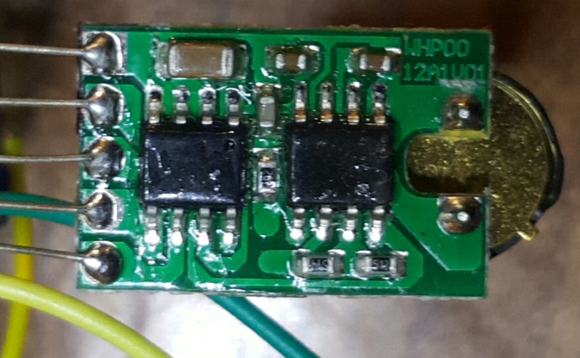

wie gefährlich wäre es, wenn der HH10D mit 5V betrieben wird?
Auf der kleinen Platine sind 2 ICs verbaut:
- ICM7555
- M24C02BN6(8)
Pollin schreibt im Datenblatt: "working voltage 2,7-3,3 V"

> Bernhard S. schrieb:
- ICM7555
Da steht im Datenblatt:
• Guaranteed supply voltage range . . . .. .  2V to 18V
http://www.intersil.com/content/dam/Intersil/documents/icm7/icm7555-56.pdf
- M24C02BN6(8)
Da steht gleich auf der ersten Seite:
– M24C01/02-W: 2.5 V to 5.5 V
– M24C01/02-R: 1.8 V to 5.5 V
Diese EEPROM können auch mit 5V betrieben werden:
http://www.st.com/content/ccc/resource/technical/document/datasheet/b0/d8/50/40/5a/85/49/6f/DM00071904.pdf/files/DM00071904.pdf/jcr:content/translations/en.DM00071904.pdf
