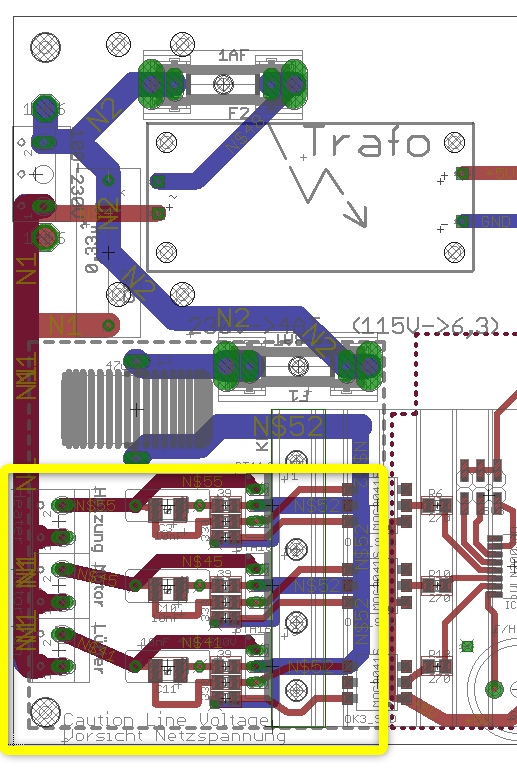

OP Persönliche Seite #5729292
Oliver S. schrieb:
> Sich unbeabsichtigt ändernde Werte im Eeprom könne durch eine nicht
> gesetzte Brown-out Fuse kommen.
Ich habe mir gerade:
https://www.mikrocontroller.net/articles/Brownout
durchgelesen und tatsächlich festgestellt, dass ich diesen
Sicherheitsmechanismus nicht verwende. (Siehe Screenshot 1)
Ich verwende zudem folgendes Netzteil:
https://www.ebay.de/itm/1A-1000mA-Power-Supply-AC-DC-5V-Buck-Converter-Step-Down-Modul-Small-Size/172258848263
Kann es sein, dass die Schaltstufen (Siehe Anhang GELB 230V) beim
Anlaufen (Motor, Lüfter, Heizung) so viel Strom ziehen, dass der Trafo
kurzzeitig versagt und keine 5V liefern kann?
Wirklich jeglicher Hinweis zum Testen bzw. retten der Schaltung hilft
mir gerade weiter!
