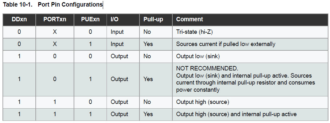

Hallo
im Datenblatt des Attiny 841 wird auf der Seite 246 Tab 25-13
die Strombelastung für verschiedene Ausgänge angegeben. Das sind
- Standart - 5V -10mA
- High Sink - 5V - 20mA
- Extra Sink - 5V - 20mA
Habe nur den Strom bei 5V angegeben. ändert sich bei 1,8V und 3V.
Bei den Notizen sind dann auch die Pins angegeben.
Gibt es noch andere Stellen oder quellen dazu? ist euch was bekannt?
LG Klaus
Wollte hier eigentlich das Datenblatt mit angeben, eigentlich ..
Das PDF hat aber 16M ...

Nein. Das ist nicht als Stromangabe gedacht, sondern Randbedingungen für
die Einhaltung der angegebenen Spannungen. Das ist ein dramatischer
Unterschied.
Was wichtig ist, hängt davon ab, wie der Pin genutzt wird. Spielt die
Spannung keine Rolle, sondern nur der Strom, benutzt du schlicht die
falsche Tabelle...

Na dann beschreibe doch einfach mal, was du eigentlich wissen willst...
Vielleicht findet sich ja dann jemand, der dir sagt, wo du das im DB
findest...
Es ist halt so, dass Datenblätter für Leute geschrieben sind, die im
Prinzip elektronische Schaltungen bereits verstehen...
