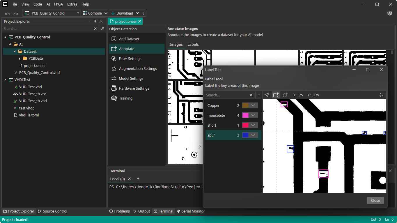

ich bin Leon von ONE WARE. Wir haben eine Open-Source-IDE für FPGAs (https://one-ware.com/studio) entwickelt sowie ein Tool, mit dem sich effizient neuronale Netze erstellen und direkt als VHDL-Module in FPGAs integrieren lassen.
Im Gegensatz zu anderen Tools, die nur eine Auswahl an universellen Modellen wie YOLO anbieten, erstellen wir für jede Anwendung eine maßgeschneiderte KI-Architektur. Das sorgt für höhere Geschwindigkeiten und bessere Genauigkeit.
Gemeinsam mit Arrow und Altera veranstalten wir ein Webinar, in dem wir zeigen, wie man mit unserem Tool ein CNN erstellt und es in ein MAX10 FPGA integriert. Ihr könnt das Modell entweder als TensorFlow-Export für andere Beschleuniger verwenden oder als parallelisierte VHDL-Version exportieren, um die niedrigste Latenz zu erreichen.
Als besonderes Extra erhalten alle Webinar-Teilnehmenden einen exklusiven Zugang zur Closed-Beta-Version unseres Tools, bevor es Anfang 2025 offiziell veröffentlicht wird.
