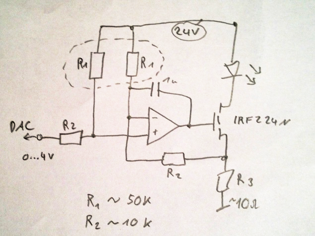

ich möchte mit einem Microcontroller (AVR, 16MHz), 3 DAC (2 x TLC7528)
und 3 Mosfets (IRFZ24N) eine Power RGB LED (ca. 300mA, bei 12..18V)
ansteuern.
Ziel ist es einen schnell veränderlichen Farbverlauf hinzukriegen.
Die LED sollen also mit schnell veränderlichen Gleichstrom (kein PWM)
angesteuert werden.
Der Microcontroller (z.B. ATMega1248P) soll dann ca. 50000 mal pro
Sekunde die Helligkeit der LED ändern können.
Hatte da an die angehängte Schaltung gedacht, möchte möglichst ohne
negative Spannung für den OV auskommen, Vermute aber, dass sich der OV
mit nur einer Versorgungsspannung nahe 0V praktisch undefiniert verhält.
Der erste Gedanke war, die Ausgangsspannung des DAC die Spannung über
dem Shunt mit jeweils einem Spannungsteiler hochzuziehen (eingekreiste
Widerstände in Bild), aber das ist wahrscheinlich keine gute Lösung, da
der Ausgang des DAC sehr hochohmig ist.
Lässt sich vielleicht der Ausgangsspannungsbereich des DAC evtl. etwas
hochziehen, indem AGND auf ca. 1-2V gelegt wird?
Oder ist eine negative Betriebsspannung für den OV erforderlich (z.B.
Ladungspumpe).
Ist ein TL062 als Treiber für den IRFZ24N für ca. max. 100KHz
ausreichend?
Freue mich auf eure Kommentare, Anregungen.

Gast #3236614
> ausreichend?
deine Schaltung hat schon aufgrund der Kompensation (R2=10kOhm, C=1nF)
eine Bandbreite unter 20kHz. Zudem musst du mit dem Wert von C eventuell
noch spielen, damit der Treiber stabil läuft, und die Bandbreite kann
noch geringer werden.
Der TL062 ist hier nicht die ideale Wahl. Seine common mode voltage am
Eingang muss ca. 3V von den Versorgungen weg bleiben. Ich würde
stattdessen einen OPV suchen, der am Eingang bis an die negative
Versorgung runter geht. Das kann ein rail-to-rail OPV sein, das schaffen
aber auch diverse nicht-r2r OPVs mit pnp-Eingangsstufe. Damit sparst du
dir das Verschieben der Eingangsspannung über R1. Nur wenn du ganz
sicher gehen willst, dass bei Eingangssignal 0 gar kein Strom über die
LED fließt, musst du Signale um einige mV verschieben (um den
Eingangsoffset des OPVs auszugleichen).
Achte darauf, dass der OPV gut mit kapazitiven Lasten klar kommt. Das
bedeutet im Normalfall auch, dass er einen geringen (open loop)
Ausgangswiderstand hat und das Gate des MOSFETs relativ schnell treiben
kann. Damit darf dann auch wieder dein Kompensations-Kondensator klein
werden und du hast eine Chance, die 100kHz zu erreichen.
Die 100kHz sind die (Kleinsignal)-Bandbreite deines Treibers. Wenn du
schnelle Helligkeitssprünge erzeugen willst, könntest du im Prinzip in
Großsignal-Limitierungen deines OPVs reinlaufen. (Slewrate Begrenzung
und Ausgangsstrombegrenzung des OPV). Aber da die Einstellzeiten ohnehin
im Bereich vieler µs liegen, sollte sich auch ein OPV finden lassen, der
diese Anforderung erfüllt.
und übrigens: du bist dir schon darüber im Klaren, dass der TLC7528
einen Stromausgang hat, oder? Du kannst ihn nicht direkt an diese
Treiberschaltung anschließen sondern musst noch einen OPV
dazwischenschalten, der aus dem Ausgangsstrom des DAC eine Spannung
macht.

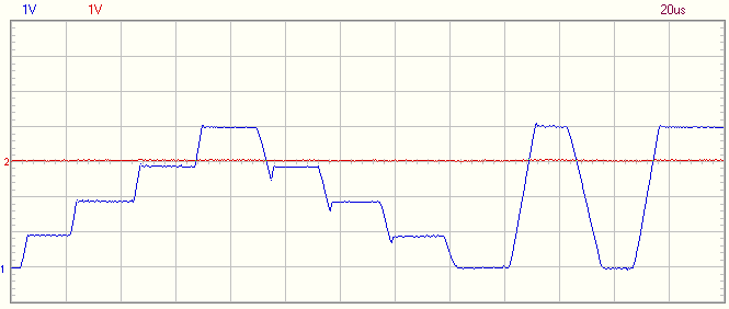

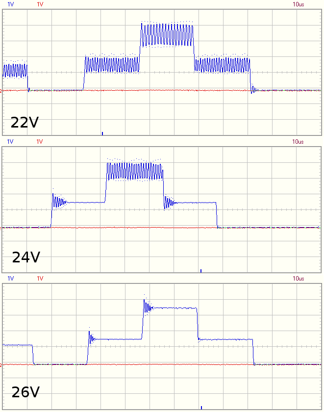

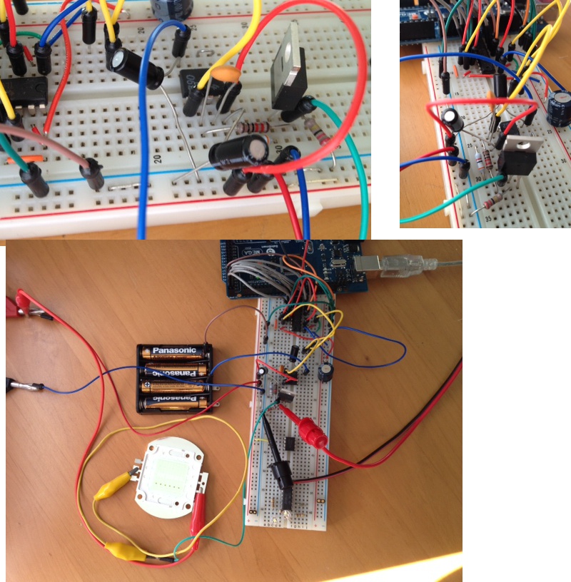

Ich habe es nun doch mit einer negativen Spannung versucht (3,6V
Batterie testweise) und ein paar Experimente gemacht (Schaltung wie
oben, ohne R1 und mit 50Ohm zwischen OPV und Gate):
Die Schaltung mit dem TL062 scheint sehr schnell zu sein, allerdings ist
dem Ausgangsstrom eine Schwingung Überlagert (knapp 1MHz).
Komischerweise hat der Kondensator keinen Einfluss auf das Schwingen.
Ich habe 22p, 10n und 100n versucht, kein Unterschied!?
Dafür bekomme ich das Schwingen fast weg, wenn ich die pos.
Betriebsspannung von 22V auf 26V erhöhe (scope_22V-26V.PNG). Für einen
normalen Betrieb sollten aber 18V schon reichen (rote LED:13V + shunt:5V
= 18V), oder? Könnte das Schwingen am Versuchsaufbau liegen?
(breadboard.JPG)
Würde es dann evtl. auch mal mit einem kleineren Mosfet versuchen, der
IRFZ24N ist etwas überdimensioniert.
Ich habe dann den TL062 durch einen LM368 ersetzt:
Das Schwingen ist weg, auch ohne Kondensator, dafür sind die Flanken
nicht so steil - liegt wohl an der geringen slew rate.
