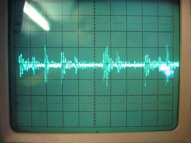

Nabend.
Ich nutze in einem Batterie versorgem Gerät einen Linearregler, welcher
laut Hersteller 3,3V ausgeben soll.
Es handelt sich um den "MIC5353-3.3YMT TR".
Versorgen soll er einen µC, eine SD Karte und ein GPS Modul (Was dass
wohl werden soll? :D).
Nun zu meinem Problem:
Ich messe an Vout nur 2,1V bei 3,7V Eingangsspannung, bzw. 2.4V bei 5V
Eingangsspannung (Spannungen direkt am IC gemessen).
Ich habe wie in Datenblatt 1µF Kerko am Ein sowie Ausgang (ca. 1cm Draht
dazwischen -> Leiterplatte gibt es nicht), und für den "BYP" einen 100nF
an Masse (hierzu das exposed pad -> Direkt aufs IC gelötet).
Der µController läuft, die SD Karte ist nicht eingesteckt und das GPS
Modul wird durch einen 820Ohm Widerstand "simuliert".
Gleiches verhalten auch ohne "GPS Modul".
Kennt jemand ein ähnliches Verhalten, weiß wo das Problem in dieser
eigentlich einfachen schaltung liegen könnte?

Grundsätzlich neigen LDOs zum Schwingen und sind ziemlich zickig
bezüglich der Abblockkondensatoren. 1cm Abstand zum Regler halte
ich schon fast für zuviel. Wenn Du einen Oszi hast, solltest Du
mal auf Schwingungen untersuchen.
Gruss
Harald
Bei einem Linearregler Schwingungen? never ever. Da muss Ruhe sein.
Schau dir mal im Datenblatt auf Seite 11 das Layout an. Da sind die
Bauteile äußerst eng um den MIC gruppiert. Und das hat seinen Grund.
Z.B. der C3 hat ca. 1mm Abstand zum IC. Ähnlich die anderen Bauteile.
Da muss ich Harald Wilhelms zustimmen: Zicke. Mit dem vom Hersteller
angegeben Layout wird es funktionieren. Alles andere ist Glückssache.
Und dann genügt auch Vin = 3,5V um Vout = 3,3V zu erhalten.

Thomas S. schrieb:
> Sind die Bilder mit oder ohne Last ? Mal mit einem Widerstand
> (z.B. 330
> Ohm) versucht ?
Die Bilder sind mit der Last (680Ohm + µC + Led).

Naja .. was soll man sagen:
Es scheint, als wäre der Vin nicht richtig verlötet gewesen ... (?)
Auf jeden Fall hatte ich ausversehen beim rumfummeln den Pin abgerissen
gehabt und nach einem Nachlöten hat er nun 3.25V Vout.
