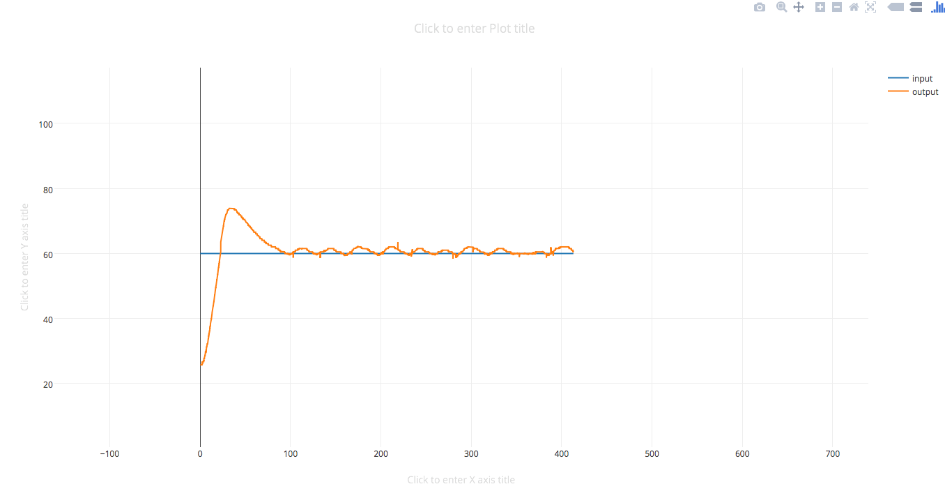

ich stelle gerade einen PID Regler für die Temperatur an meinem 3D
Drucker ein. Da die Elektronik von mir selbst entworfen wurde und die
Software auch, besitzt dieser 3D Drucker auch kein Auto-Tuning system
wie es bei anderen 3D Druckern der fall ist(RepRap's und der Gleichen).
Ich hab mit der Ziegler-Nichols Schwingmethode meine Werte errechnet und
ausprobiert.
P = 7.5
I = 1.126126
D = 34.6875
Das funktioniert auch so ganz gut, nur habe ich damit am Anfang einen
nicht zu übersehenden Overshoot.
Jetzt stellt sich für mich die Frage welche der drei Variablen geändert
werden muss, damit das nichtmehr so stark/gar nicht auftritt.
Ich hatte I vermutet, doch wenn ich ich kleiner oder größer mache, tut
sich wenig bis gar nichts an der Overshoot-Stelle. Nur die Schwingungen
werden stärker.
Danke für alle Antworten!
PS: y-Achse ist Temperatur in °C, x-Achse Zeit in Sek (eig. normal, aber
damit keine Verwechselungen vorkommen..)
Also ich weiß nicht wie du das genau gelöst hast, aber es kann unter
Umständen hilfreich sein den I-Anteil zu begrenzen. Gerade wenn man hier
"zum Limit hin" regelt, dann hat der nämlich sonst nen deftigen
Überschuss drinnen und wird den ja auch nichtmehr los bevor man nicht
angekommen ist.

Florian schrieb:
> Hallo,
> ich würde P kleiner wählen, danach noch vielleicht I größer. Aber
> PID-Regler einstellen ist bei mir immer ein Rumprobieren, aber
> eigentlich fange ich immer mit P an.
> Gruß
> Florian
Ok, ich werds probieren ;)

Ich hab schon eine Begrenzung für den Integrator eingebaut, so dass er
bei einem bestimmten Wert(100, weil PWM output max. 100 ist) nicht mehr
aufsummiert.
Dazu guckst du dir einfach an, welcher der drei Anteile (P,I,D) dafür
sorgt, dass dein Heizelement so kräftig angesteuert wird. Lass dir mal
zusätzlich die Beiträge der drei Wege zum Gesamtsteuersignal ausgeben
und trage die mit auf.

ich habe jetzt mal alles aufgezeichnet und das durchgängige Resultat
ist, dass der P Anteil gut arbeitet(bei großem Error großer Ausgangswert
und beim dichtverkommen an den Sollwert klein genug wird), I arbeitet
auch gut nur das es dort etwas dauert bis es von 100 runter ist und D
fluktuiert immer mal wieder(lässt sich schwer beschreiben).
Mein Verdacht ist, dass die Werte schon so gut sind, aber das Hotend ist
zu träge. Ich könnte vor dem Sollwert den Strom abschalten und es würde
trotzdem um die 8°C überschwingen. Aber wie sag ich das dem PID
Regler...?
> zu träge.
Bei jedem Regelkreis ist die Strecke das Problem. Aber die läßt sich nun
mal nicht vermeiden ;-)
Sofern dein Hotend keine Totzeit ins System bringt, sondern eine normale
Zeitkonstante darstellt, musst du diese erste Zeitkonstante mit dem
Hochpass (bestehend aus P und D-Anteil) kompensieren. Zeitkonstante
runter bedeutet bei konstantem P-Anteil den D-Anteil zu erhöhen.
Die harte Begrenzung des I Anteils auf einen festen Wert ist noch keine
so gut Lösung. Zumindest könnte man da eine engere Schranke probieren.
Viel mehr als den Ausgleich des statischen Fehlers braucht man da nicht.
Die meist bessere Strategie ist es für das Anti Windup, bei Begrenzung
des Stellgliedes (Heizung auf 100% oder 0%) den I Anteil neu zu
berechnen, so dass man die Grenze nur gerade noch so erreicht.
Wenn der Überschwinger nach einen Sprung im Sollwert auftritt, kann man
auch überlegen Sprünge durch eine annähernd realistische Rampe zu
ersetzen und ggf. eine Art Feed-forward dazu zu nehmen. Etwa als 2
zusätzliche Anteile, die vom Sollwert abhängen. Damit ändert sich nichts
an der Stabilität, aber die Antwort auf einen neuen Sollwert kann
unabhägig optimiert werde.
