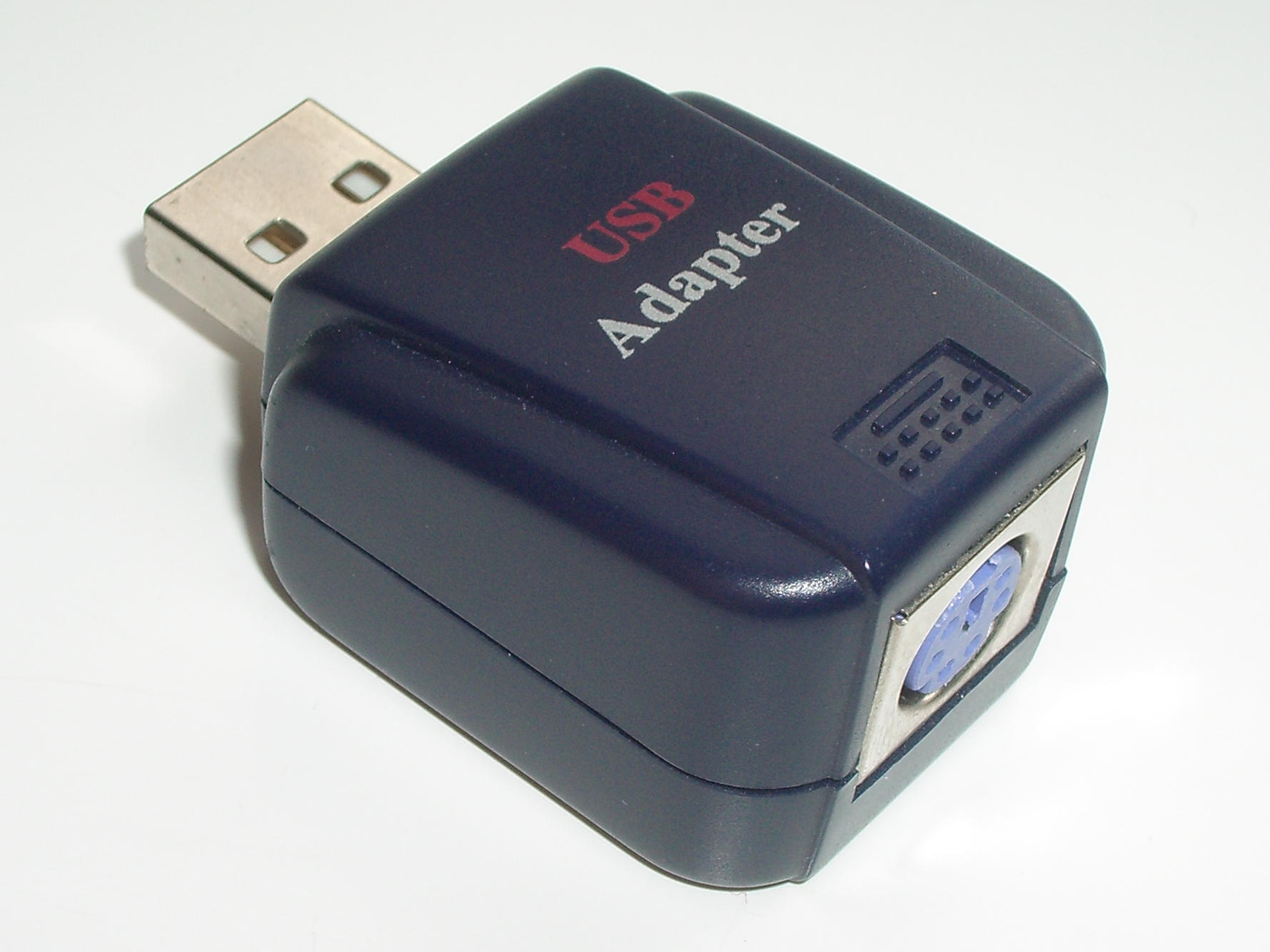

Guten Abend 🌆 liebe Community, ich bin dringend auf der Suche nach einem "Blue Cube" Converter für eine Stromfressende Tastatur. Ich würde mich sehr freuen, wenn mir Jemand einen anbieten könnte 🙏 Eine Abbildung des Adapters habe ich beigefügt. Jeder Hinweis, jede Hile auf der Suche nach einem Blue Cube ist willkommen 😀
Liebe Grüße 🥰 Alex

ein x-beliebiger PS/2->USB Adapter?
Ich kenne diesen speziellen Adapter nicht, habe aber damals™ die Erfahrung gemacht, dass es zwischen den PS/2->USB-Adaptern durchaus unterschiede gibt. Z.B. kam nur ein einziger mit einem Barcode-Scanner klar, der zwischen Rechner und Tastatur gesteckt wurde, und selbst eine Tastatur emulierte. Ganz billigem China-Direktimport fehlte der Support für die 105. Taste.
Da der OP von einer stromhungrigen Tastatur spricht, gehe ich mal davon aus, dass mehr als die USB-üblichen 100mA bzw. 500mA benötigt werden, was vielleicht auch nicht jeder Adapter kann.
https://shoptekserve.com/shop/ps2-keyboard-to-usb-adapter
10s Bildersuche mit Bing... Mit Google hätte es vermutlich nur 5s gedauert.
Alternative könntest du dir auch einen Soarer Adapter basteln.
Ich verwende seit Jahren einen Arduino Pro micro mit Soarer FW mit meiner Lieblingstatstur mit ALPS Tasten.
https://deskthority.net/viewtopic.php?f=7&t=2510&start=
Dann gibt es noch QMK, damit kann man auch PS/2 auf USB wandeln.
https://qmk.fm/
OP (Firma: UHH)
Die meisten wollen ihn für die IBM Modell M. Ich brauche es für eine BAT Tastatur. An ihr läuft kein einziger Adapter, sie blinkt nur wirr hin und her, keine Eingabe möglich, gibt keine Ausgabe. Ich würde es sonst mit einen Soarer Adapter ausprobieren, aber habe keinen Teensy 2++ rumliegen. Mir wurde hier schon Mal meiner angeboten. man hat sich dann aber nie wieder zurück gemeldet 🥲
