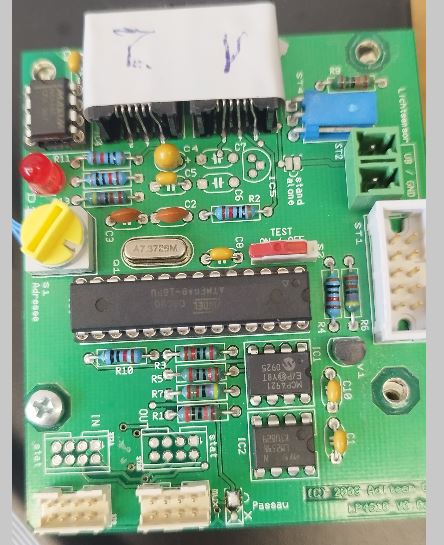

Guten Tag Zusammen,
ich möchte diese Platine überprüfen weil die nicht mehr funktioniert, ich selber bin Elektroniker für Energie und Gebäudetechnik habe eigentlich so gar keine Ahnung von ics und den ganzen Bauteilen wie man sowas am besten angeht wo man anfängt zu messen und Vor allem wie messe ich die ganzen Bauteile ? Könnt ihr mir da ein wenig weiterhelfen vielleicht kriege ich das teil ja wieder zum laufen, mehr kann man da ja nicht kaputt machen ist schon defekt.

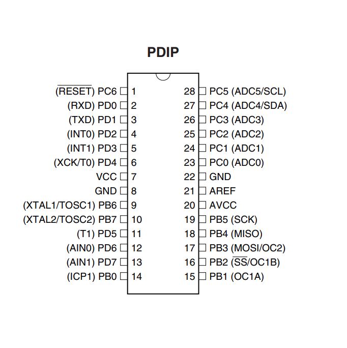

Vcc Pin 7 gegen 22 messen, ob Versorgungsspannung da ist. Wenn ja, dannn mit Oszi gucken, ob die auch sauber und stabil ist. Gucken, ob am Quarz ne Schwingung messbar ist. Die 2x 8 Beiner, links über dem µC, sind das Optokoppler? Die können nach ein paar Tausend Betriebsstunden auch degenerieren (sind ja LEDs drin). Wenn die an einem Eingang liegen, gucken, ob "Bitwackeln" bei einer Datenübertragung messbar ist. Rauszu analog das selbe auf dem Bus gucken. Es wäre ggf. hilfreich zu wissen, was das für ein Bus ist, um sich mal dessen Spezifikationen anzugucken und ob die dann auch eingehalten werden. Also DALI, LON, oder was auch immer.

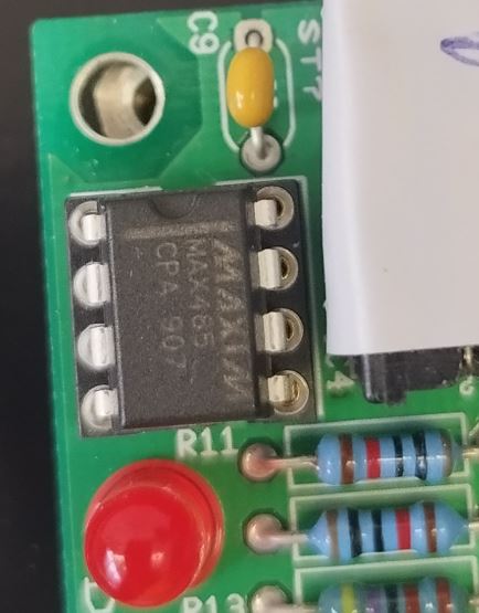

Bei einer so dürftigen Fehlerbeschreibung lässt sich nur mit Gemeinplätzen antworten. Erstmal die Datenblätter der verbauten IC besorgen und herausfinden welches für die ausgefallene Funktion zuständig ist. Unten ist wohl ein RS485 Treiber und oben links ein 12-Bit DAC.

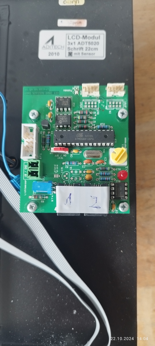

Dort steht "Die LCD-Module sind mit sparsamen LED-Hinterleuchtungen ausgestattet und haben damit eine Lebensdauer von mehr als 10 Jahren."
Dann ist also das 2010 gebaute Ding einfach am Lebensdauerende und das Backlight ist durch.

Da der µC gesockelt ist, könnte man diesen entnehmen und auf ein Evalboard (STK500(?)) verpflanzen und dort (versuchsmäßig) auslesen/-testen.
Der Haken bei "mit sensor" könnte bedeuten, das du erst an der richtigen stelle, das richtige Sensor-Signal einspeisen musst, damit die Anzeige anspringt. Ohnehin scheint das Board mehr Anschlüße zu haben als Anschlusskabel gezeigt werden.
Schau doch mal ins Handbuch zur Anzeige oder vergleiche mit einer funktionierenden.
LEDs sterben nicht am Ende ihrer "Lebensdauer". Bei denen nimmt der Lichtstrom ab.
Naja, meistens werden LEDs in Hintergrundbeleuchtungen am Rande ihrer Belastbarkeit betrieben. Irgendwann krepieren sie daran, dann ist das Backlight aus und die LED praktisch am Ende ihrer Lebensdauer angekommen, auch wenn sie bei weniger Strom länger gehalten hätte.
Ich hatte auch schon einen alten Bildschirm, da leuchteten die LEDs alle lila. Glaubt man nicht, wenn man es nicht gesehen hat. Man fragt sich erst, muss das so - aber wenn dann der komplette Bildschirm lila leuchtet, genauso wie bei ausgebrannten CCFLs, dann wahrscheinlich nicht.

Kann ja sein, dass es genau so war und die Anzeige in ewiger Dunkelheit verschwunden ist. Wir haben und bekommen vom TO ja leider keine Informationen dazu, was denn wie kaputt ist und wie es dazu gekommen ist.
Die Lebensdauer von LEDs ist so definiert, dann sie nach x-zehntausend Stunden noch eine gewisse Helligkeit haben (https://www.rieste.com/a/led-lebensdauer-50-000-stunden). Wer sagt, dass der Hersteller die Lebensdauer für dieses Gerät genau so definiert? Und warum sollten da nicht ein paar LED einfach so ausfallen, noch bevor sie die vorgesehene "Lebensdauer" erreicht haben?
Peter N. schrieb:
Warum?
Weil dann die Ausgangsparamter (Strom/Spannung) nicht mehr im vorgesehehen Rahmen sind. Da ist es dann oft keine schlechte Idee, dass irgendwelche Schutzschaltungen eingreifen, vor die Anzeige partiell überhitzt wird.

Was funktioniert nicht mehr? Leuchtet noch etwas? Zeigt es noch etwas an?

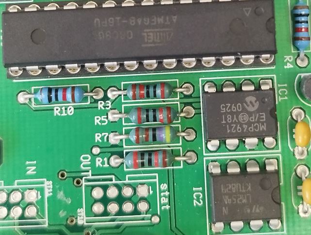

https://www.aditech-lcd.de/Produktprogramm_english.pdf ob das Display mit LED beleuchtet ist oder noch mit einer Leuchtstofflampe? Das Datenübersichtsblatt von 2007 sagt zum ADT5020 nur 22cm character size und 1 sign per module, das hilft nicht weiter. Heute haben die LED mit 2200cd/m²: https://www.aditech-lcd.de/de/Parkleitsysteme-9936-277.html
Zu den Bauteilen kann man Datenblätter suchen:
Ein MAX485 bedient eine RS485-Schnittstelle, vermutlich zum Sensor https://de.wikipedia.org/wiki/EIA-485 https://www.analog.com/media/en/technical-documentation/data-sheets/MAX1487-MAX491.pdf
Der MCP4921 ist ein 12-bit-DA-Wandler mit SPI-Bus https://ww1.microchip.com/downloads/en/DeviceDoc/21897B.pdf
