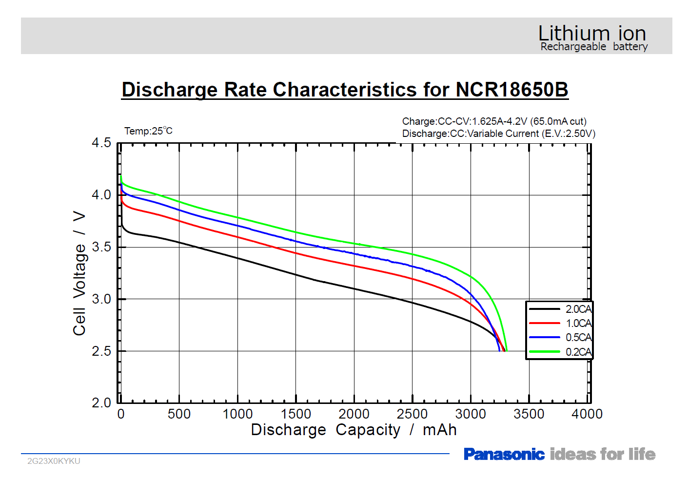

Ich suche nach einem günstigen IC welcher die Füllstandsanzeige eines 4
Zellen LiIon Akkupacks übernehmen kann.
Das Akkupack ist fix, die Laderegelung übernimmt ein MAX1758.
Es gibt ja viele Gas (Fuel) Gauge ICs, meine erste Wahl würde in etwa
dem LTC2943 entsprechen. Der ist relativ einfach aufgebaut, was mir sehr
gut gefällt.
Kennt jemand eine andere gängige Methode (bzw. IC) zu diesem Thema?
µC ist vorhanden, kann also auch I2C, SPI o.Ä. sein.
LED Ausgabe wäre auch möglich, nur sollte der µC das auswerten können.
Ich suche wie immer nach weit verbreiteten, gängigen Lösungen.
Die Genauigkeit ist nicht von hoher Bedeutung.

Mein Gerät ist ein Messgerät welches für eine Messung ca. 15 Minuten
braucht. Dabei benötigt es ca. 200mA.
Wann sollte ich die Zelle messen? im (beinahe) unbelasteten Zustand
bevor ich die Messung anstarte oder so?
Sollte man eine konstante Last aufschalten?
Gast #3644739
1x Entlade-Spannungskurve bei der Last aufnehmen, die du auch im
Normalbetrieb in etwa hast. Dann kennst du die Kapazität und die
Spannungen, die der Restkapazität entsprechen.
Danach nur noch Spannungsmessung -> Füllstandentsprechnung.
Da Lithiumakkus altern, gilt das natürlich nur für einen begrentzten
Zeitraum ausreichend genug.
