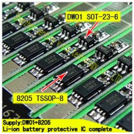

Hallo
Ich habe einige gleich Handyakkus die würde ich gerne für Kerzen
simulatoren flackerlichter verwenden.
Ich habe nicht wiklich ahnung von Li-Ions weiß nur das die
"Mishandelung" teilweise mit Explusion und feuer bestrafen. Daher würde
ich sie lieber nicht Mishandeln
Diese Handyakkus habe alle eine "Protection" schaltung drinne. was ja
vermutlich schonmal gut ist ?
Nur wie kann ich die nun aufladen? und was genau macht diese Schaltung?
Dazu habe ich nicht viele lesbare infos gefunden viel auf Chinesich und
so
Anbei ein bild von der verbauten Elektronik Bild allerdings ausm netz.
Akkus eine Zelle 3,7v 650mAh

Schutzschaltung ist nur die letzte Rettung und ersetzt keine
Ladeelektronik.
Aufladen mit LI-Ion Lader oder Lade IC.
Die Schutzschaltung schützt nur vor Tiefenentladung (Akku Schrott) <3V
und Überladung >4.2V.
