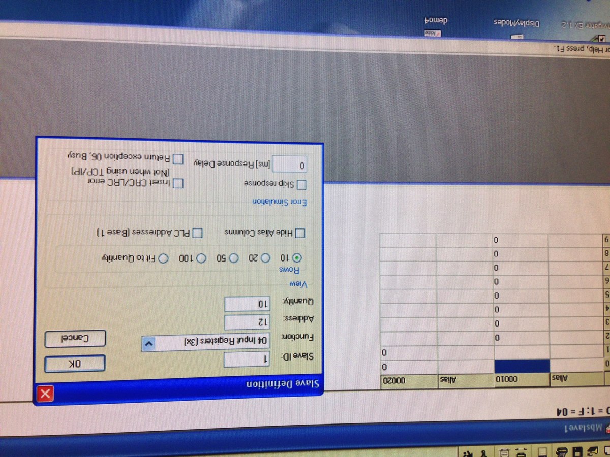

Ich habe es jetzt mit dem Modbus Slave Simulator versucht.
Als Converter von RS485 auf RS232 habe ich einen ADAM-4520
Mit dem Picoscope habe ich den UART Ausgang und zwischen den
Datenleitungen gemessen. Wenn ich jedoch eine der beiden Datenleitungen
gegen ground messe kommt zwar das richtige Signal, es ist aber immer
positiv. Sollte nicht bei einer Differentiellen Übertragung logisch 0 im
negativen Bereich sein?
Für die Versorgung des LTC485 habe ich die 5V des ATMEGA verwendet.
Den ADAM-4520 versorge ich mit 24V
Beim Modbus Slave Simulator kommt nichts an und am Mikrocontroller
empfange ich auch nichts.
Hat vl jemand Erfahrung mit einem derartigen Simulator Programm?
Mfg Johannes
Gast #4065974
Das wäre das gemessene Signal nach dem RS485 auf RS232 Converter
Für die Schnittstelle beim Simulator habe ich COM1 gewählt.
Sollte der Slave Simulator die Daten anzeigen die er bekommt?
Gast #4066254

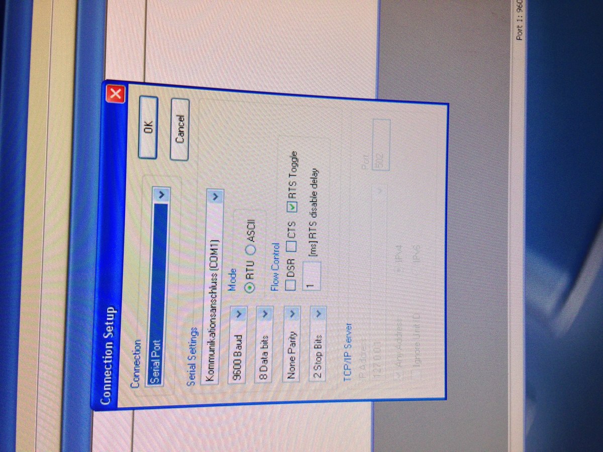

Ich habe jetzt den AVR via Uart mit dem LTC485 verbunden. Von dort gehe
ich auf den RS485 auf RS232 converter und dieser steckt an meinem PC.
Leider muss ich einen alten PC verwenden da der neue keine RS232
Schnittstelle hat.
Den Converter kann ich nicht umstecken, da sich von der Größe des
Converters nur eine der beiden Rs232 Schnittstellen ausgeht. Der AVR
steckt aber am neuen PC.
Wenn der Converter an so einer Schnittstelle hängt ist eh trotzdem ein
COM auszuwählen oder?
Einstellungen:
Connection: Serial Port
Serial Settings: Kommunikationsanschluss(COM1)
9600 Baud
8 Data bits
None Parity
2 Stop Bits
Mode: RTU
Die genauen Einstellungen sind auf den Bildern

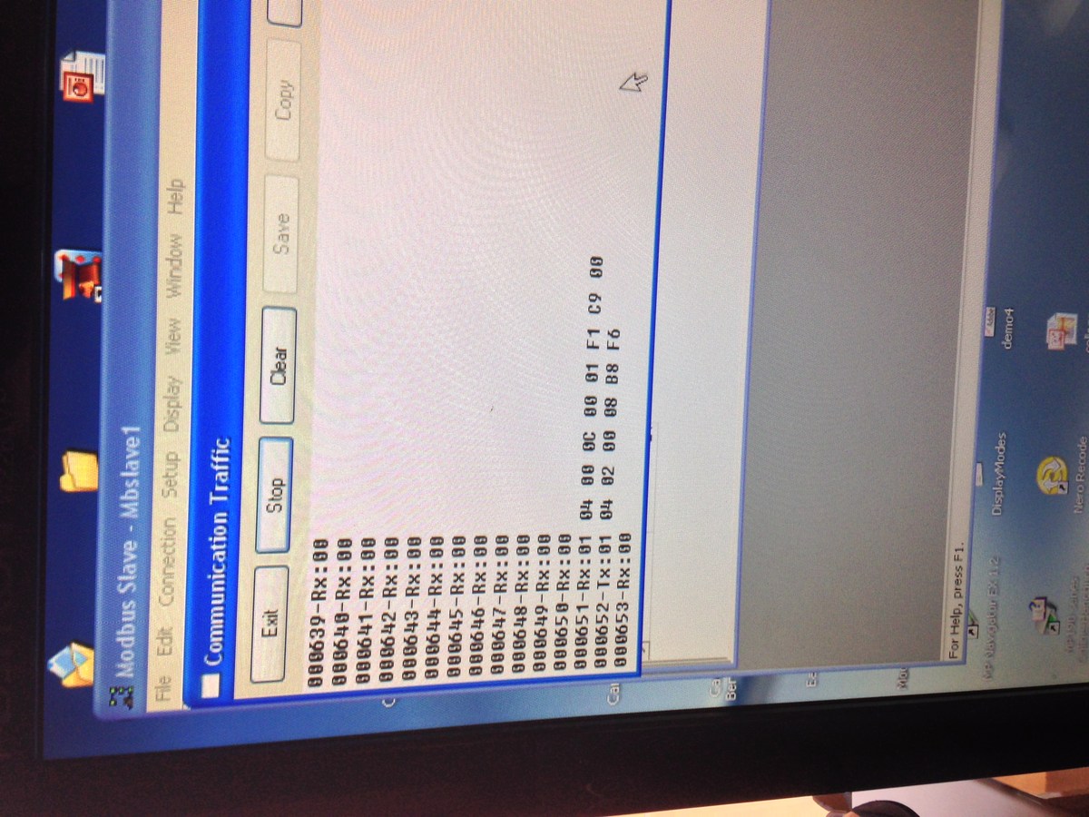

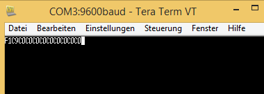

Gast #4066465
Im Anhang befindet sich das Programm
ein Bild von der Tera Term Ausgabe (UART0)
und ein Bild vom Simulator
Ich verwende den Modbus Slave Simulator da der Master auf dem alten
Windows XP PC nicht funktioniert.
Könnte es an dem auch liegen, oder sendet dieser auch automatisch die
Antwort zurück?
Gast #4066652
Der Slave Simulator ist richtig!
Im 2. Bild ist deine Kommunikation am laufen. supi
Wie sind DE und /RE bei dir verdrahtet?
