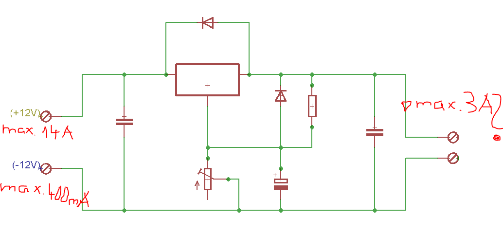

Ich hab eigentlich nicht viel Ahnung von neg. Spannungen, deswegen meine
Frage.
Ich weiß, dass wenn ich +12V als Vcc und -12V als GND annehme ich +24V
zur verfügung hab. Im angehängetn Plan sieht man auch die max. Ströme.
Kann ich am Ausgang 3A ziehen obwohl die -12V nur max. 400mA hergeben?
Oder funktioniert dass nicht?
