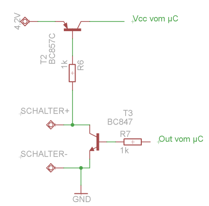

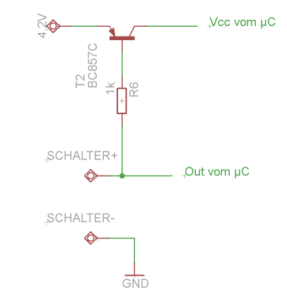

Hallo!
Meine Kenntnisse von Transistoren (insbesondere PNP) sind nicht die
Welt. Würde diese Schaltung funktionieren?
Erklärung: Die Schaltung ist Stromlos. Über einen Taster soll der PNP
kurz durchsteuern, den µC anwerfen, welcher dann über einen Port ein
GND-Signal auswerfen soll. Nach einer programmierten Zeit soll sich die
Schaltung selbstständig ausschalten, indem ein HIGH am Ausgang des Ports
geschaltet wird.
Ist das so machbar?

Ich dachte immer komplett abschalten ist besser, da ansonsten ja
trotzdem Strom verbrauch wird... habe jedoch nun nachgerechnet und käme
auf eine Standbyzeit von 5,7 Jahre bei meinem 150mAh NiMH Akku bei 3µA
Powerdown des µCs.
Da ist die Selbstentladung eher problematisch ;) Vielen Dank für eure
Hilfe!
