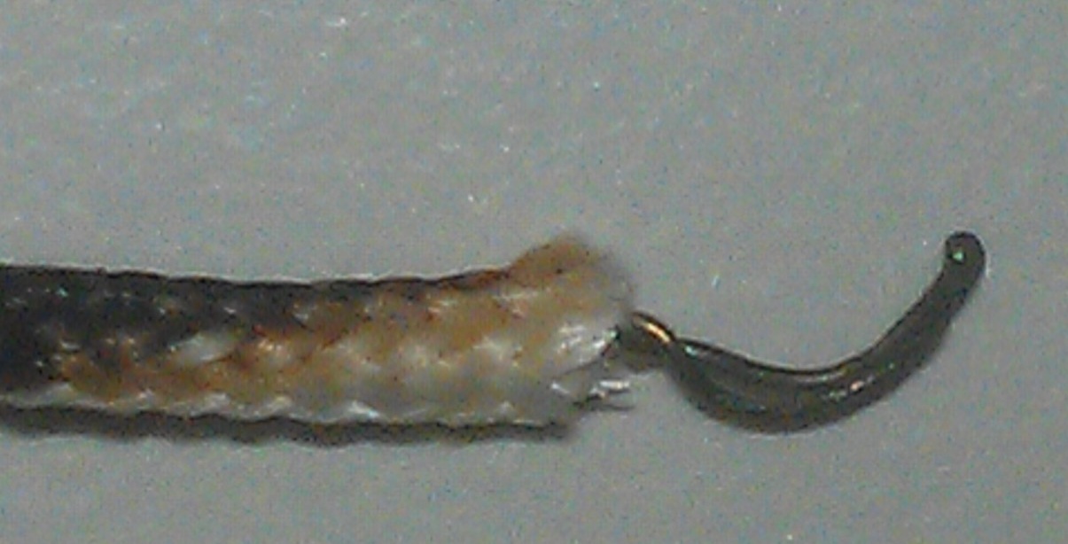

Verwende ein Thermoeolement. Dieses werte ich über einen MAX6675 aus.
Beim Max6675 habe ich die - Leitung des Thermoelementes auf Masse
gelegt, gemäss datenblatt.
Habe nun das Problem, dass ich von der anwendung her, das Thermoelement
auf einen metallernen teil drücke, welcher ebenfalls auf Masse liegt,
was sich leider nicht ändern lässt.
Das ganze hat nun schon x-Stunden funktioniert, und auf einmal gibt mir
der Max6675 nur noch eine Temperatur von 0° (respektive das Minimum)
aus. Sobald ich ihn jedoch vom metallernen Teil der auf Masse gelösst
ist ablöse, gibt er die korrekte temperatur aus.
Das Thermoelement leidet an der Spitze wo es gegen den metallernen Teil
der erwärmt wird, gedrückt wird, leicht (siehe Bild).
Bin nun hingegangen und habe die Masseverbindung beim Max6675 gelösst,
und an deren stelle einen 330p KerKo eingelöttet. Es scheint zu
funktionieren...
aber wiso? kann mir das nicht erklären... jemand eine Idee?
Gast #2412469
Deine Abtrennung von GND am IC und dafür Kontakt des Thermoelements am
Blech verstösst gegen:
Make the ground connection as close to the GND pin as possible.
As possible heisst: Es geht, aber die Einhaltung der Daten ist nicht
mehr garantiert.
Wolltest du messen oder dich überraschen lassen ?
Gast #2413484
Naja der absatz des Datenblattes hatte ich gelesen und verstanden...
Nur habe ich eine Anwendung, wo das Thermoelement anwendungsbedingt auf
einer Metalplatte, welche auf Masse liegt aufgebracht wird. Das
Thermoelement gegen diese Isolieren ist nicht möglich...
Was heisst überraschen lassen, gut die Masseverbindung ist weit weg, da
ich in paar Grad messfehler akzeptieren kann, bei wiederholbearkeit auch
20°-.30°C dachte ich mir ist es einen versuch wert... es hat auch lange
funktioniert, und auf einmal erhalte ich statt 500°C nur noch 0°C,
dermassen ungleiche ergebnisse würde ich nicht erwarten... oder liege
ich da so daneben???
