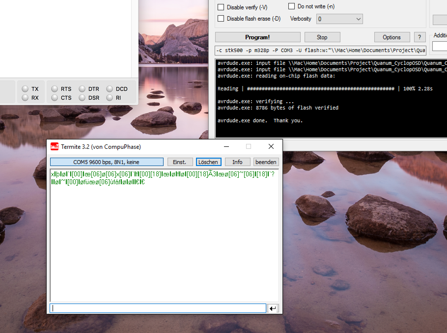

ich verzweifele gerade, und hoffe es kann mir hier wer helfen.
Ich habe ein Board von einer VR Brille auf dem ein Atme328 darauf
gelötet ist. Ich hab ihn über den ICSP Header gefunden. Jetzt habe ich
versucht eine kleines Programm hochzuladen das mir Serial an mein
Termite (Serial Com Programm) einen einfachen Text sendet leider kommt
aber nur Blödsinn an.
Code Ausschnitt:
void uploadFont()
    uint16_t byte_count = 0;
    byte bit_count=0;
    byte ascii_binary[0x08];
    // move these local to prevent ram usage
    uint8_t character_bitmap[0x40];
    int font_count = 0;
    osd.clearScreen();
    // enable UART for update
    Serial.begin(9600);
    pinMode(7, OUTPUT);
    digitalWrite(7, false);
 upload part .....
    Serial.print("Font update done. Restarting system..\n\n");
    delay(2000);
    asm volatile ("  jmp 0");  // softstart by jumping to start vector
    // REBOOT, WILL NEVER GET HERE
Ich benutze die Wiring lib für die Serielle Kommunikation
Gast #4703389
die Wiring lib mit der kann man die Ausgänge Arduino like ansteuern.
Hab das ganze aber jetzt anders gelöst, ich will jetzt mal von Grund auf
anfangen->
#define USART_BAUDRATE 9600
#define BAUD_PRESCALE (((F_CPU/(USART_BAUDRATE*16UL)))-1)
unsigned char USART_receive(void){
    while(!(UCSR0A & (1<<RXC0)));
    return UDR0;
void USART_send( unsigned char data){
    while(!(UCSR0A & (1<<UDRE0)));
    UDR0 = data;
void loop()
    char recieved_byte;
    UCSR0B |= (1<<RXEN0)  | (1<<TXEN0);
    UCSR0C |= (1<<UCSZ00) | (1<<UCSZ01);
    UBRR0H  = (BAUD_PRESCALE >> 8);
    UBRR0L  = BAUD_PRESCALE;
    while (true) {
        recieved_byte = USART_receive();
        if (recieved_byte != 0) {
            digitalWrite(7, true);
            USART_send(recieved_byte); //callback
            osd.printMax7456Char(recieved_byte, 1, 1);
        delay(1000);
Das müsste doch so funktionieren ? Bei den Mhz kann ich es nur erahnen
aber ich denke es sind 16Mhz.
