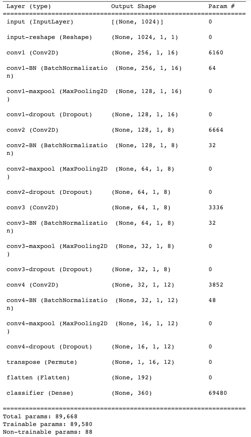

Ich habe erfolgreich Tensorflow Lite für Microcontroller (TFLM) in c++
auf meinem Teensy 4.1 zum laufen gebracht und lasse dort ein neuronales
Netz mit convolutional Layern (CNN) berechnen, int8-quantisiert wie von
TFLM gefordert. Layer Struktur siehe Anhang.
Es hat sich herausgestellt, dass der Teensy trotz beachtlicher 600MHz
CPU Frequenz nicht schnell genug ist für meine Anwendung. Hat jemand
Erfahrungen, ob ein Kendryte K210 oder ein MAX78000 schneller wären?
Die o.g. CPUs sind niedriger getaktet, haben aber einen CNN
Hardware-Beschleuniger integriert, was der Teensy z.b. nicht hat.
Inwiefern sich das auf die Performance tatsächlich auswirkt, kann ich
aber nirgendwo konkret finden.
Hat hier vielleicht jemand eine der o.g. CPUs oder was vergleichbares
mit TFLM am Start, so dass wir einen Geschwindigkeitsvergleich machen
könnten?
Ich programmiere in C++ auf dem uC, da das auch der Rest meiner
Anwendung erfordert. Der Stromverbrauch sollte insgesamt unter 300mA
liegen, weshalb schnellere Prozessoren, die dann auch z.b. Linux
erfordern, i.d.R. ausscheiden. Andere CPUs/DevBoards neben den oben
genannten wären natürlich auch interessant.
Beste Grüße, Thomas

#7188353
Hallo Thomas,
der Unterschied zwischen ein CNN in Firmware (100MHz ARM-CM4) und dem
MAX78000 liet bei ca. dem Faktor 1600, wenn man als Netzwerk das MNIST
zu Grunde legt.
Szenario         Zeit pro Inferenz [ms]   Energie pro Inferenz [µWs]
MAX32630 (96MHz)       574,00               22887,0
MAX78000, normal         1,42                  20,7
MAX78000, optimiert      0,36                   1,1
Wenn du Fragen hast, melde dich einfach.
