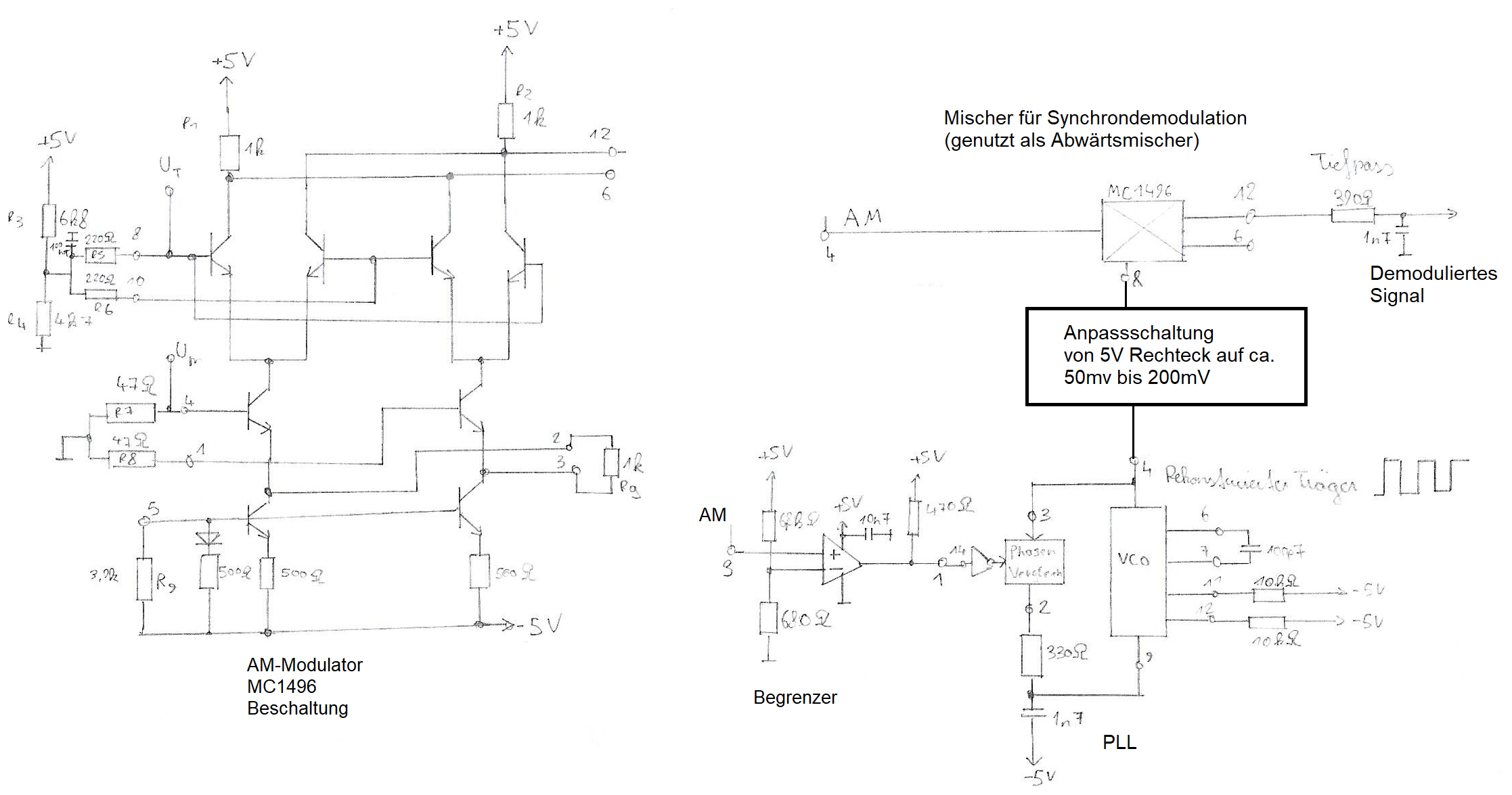

Beim Entwerfen eines Synchrondemodulators für eine 455kHz AM
stoße ich auf das Problem, dass die PLL zur Träger-Rückgewinnung (weil
digital)
einen Rechteck (5V ebenfalls mit 455kHz) ausgibt. Dieser rückgewonnene
Träger soll nun auf eine Gilbert Zelle (Baustein MC1496), genutzt als
Abwärtsmischer, geführt werden.
Nun benötige ich eine Schaltung welche die Spannung an den Eingang des
Mischers anpassen kann (ca. 80 bis 200mV).
Kann mir jemand weiterhelfen?
