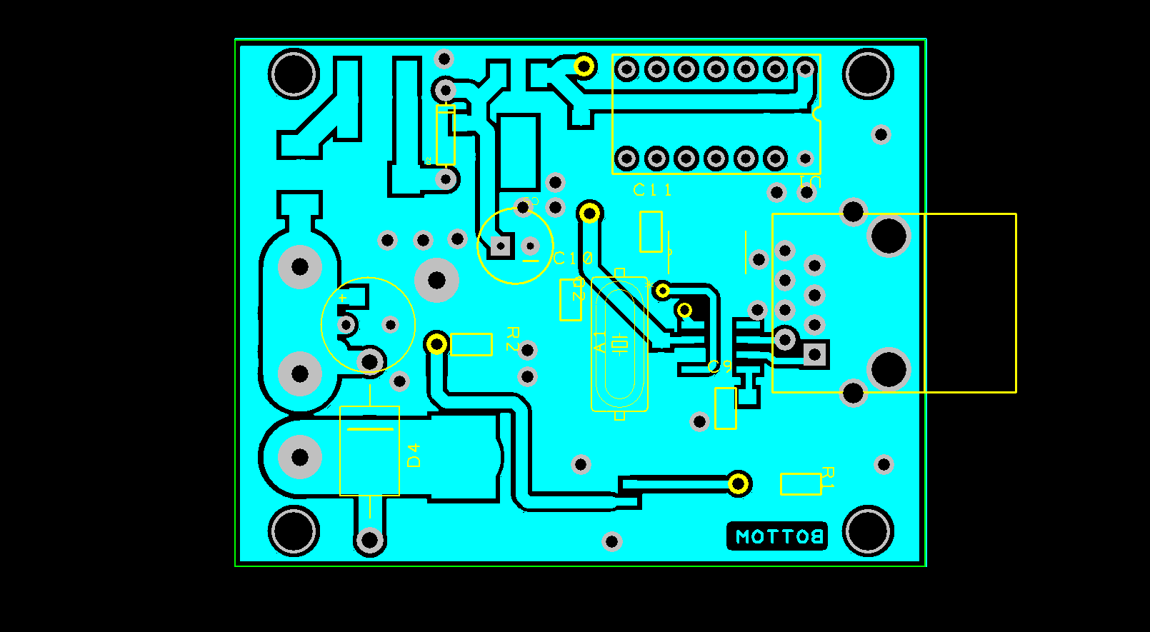

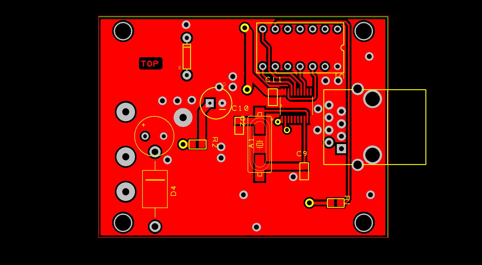

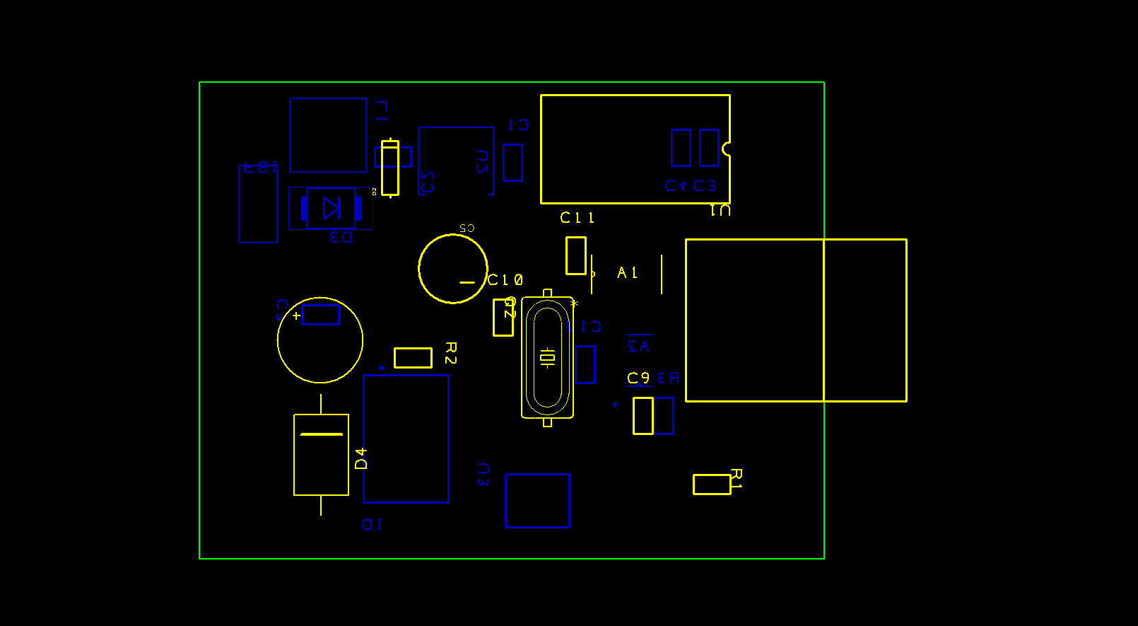

Hallo an alle,
bin gerade mit dem Layout für einen PWM-Motorregler fertig geworden, der
per CAN mit einer Hauptsteuerung kommuniziert. Der Mikrocontroller ist
ein Attiny24 (U1), der per SPI an den CAN-Controller MCP2512 (A1)
angeschlossen ist. Als Transceiver habe ich den MCP2551 (A2) verwendet.
Spannungsregler ist das Bauteil U2.
Da es erst mein zweites doppeltseitiges Layout is, würde ich mich freuen
wenn ihr mal darüber schaut und mich auf grobe Fehler hinweißt...
Vielen Dank!
Gruß Jan

Ja das mit dem Kondensator ist richtig. Ich möchte ihn umbiegen und
liegend montieren, hab aber leider nicht das passende Symbol dafür
gefunden.
Ja den Transceiver selbst auf die TOP-Seite setzen könnte ich noch
machen, das stimmt...Wollte die Strecke RJ45-Buchse- Transceiver eben so
kurz wie möglich halten, deswegen hab ich hierfür die BOTTOM-Seite
gewählt

Passen die Teile nicht auf eine Seite? Ist viel einfacher zu bestücken
und zu testen.
Die Bohrungen würde ich von Masse freistellen (Mutternkreis) sonst
braucht es isolierte Montageteile.
Eine Trennung zwischen Leistungsteil und Logik ist nicht zu erkennen.
Eine generelle Empfehlung:
Designing a Better PCB - SparkFun Electronics
http://www.sparkfun.com/tutorials/115
