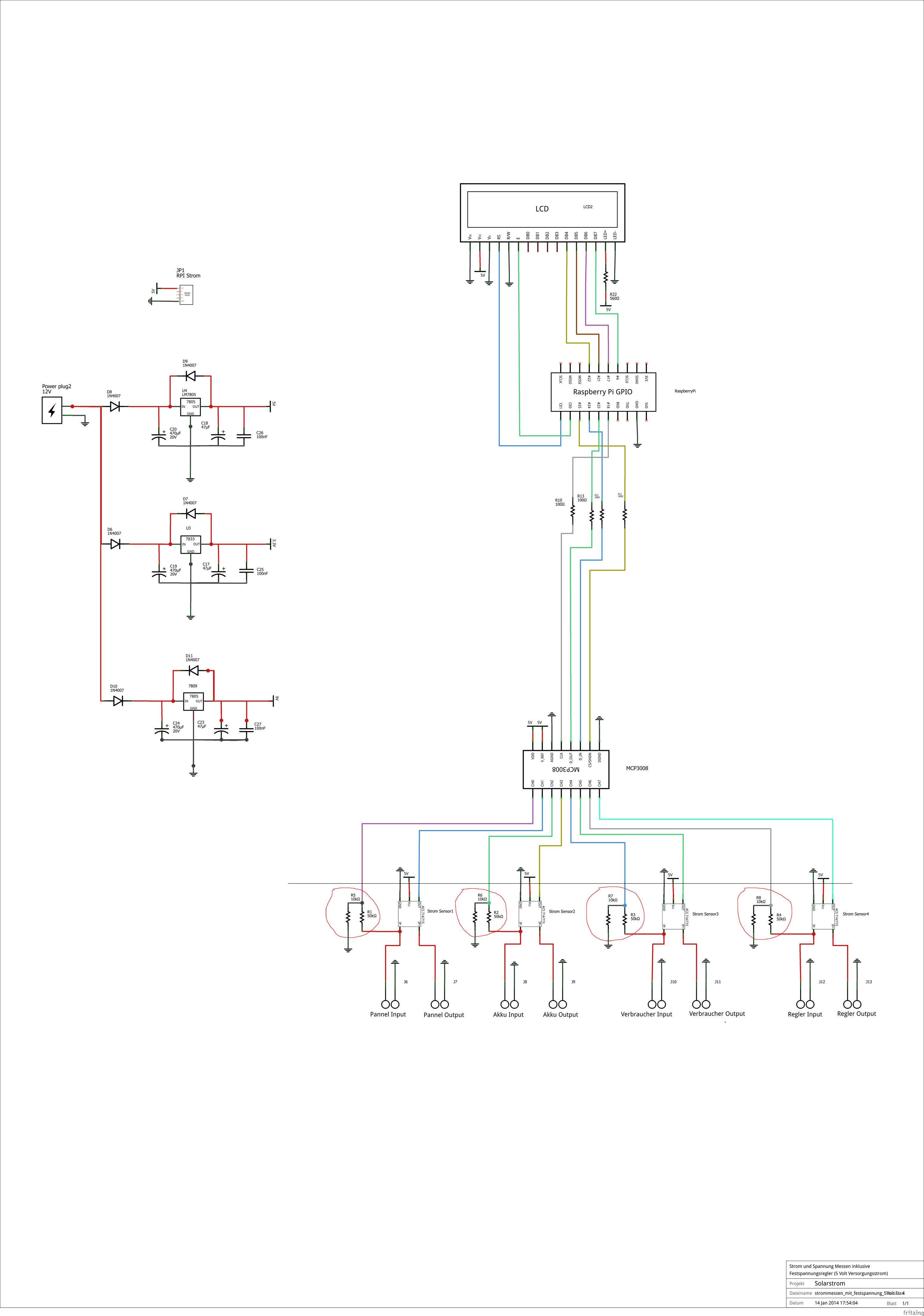

Ich möchte meine kleine Solaranlage (Inselanlage) mit dem RPI
überwachen.
Es handelt sich dabei um 2 Module, einen MPPT Laderegler und am Ausgang
des Ladereglers hängt ein 12 Volt Lüfter. Soweit so gut.
Dank dem Tut von Erik Bartmann habe ich den AD Wandler MCP3008 gefunden.
Ich weis, das man Spannungen am einfachsten über einen Spannungsteiler
messen kann, den Strom messe ich mitells Hall-Effekt Sensoren (bis 30A).
Was auch alles eigentlich funktioniert, die Werte die ich mit dem
Multimeter gemesen habe, stimmen mit denen überein, die ich mit dem
MCP3008 errechne.
Jetzt aber zu meinem Problem.
Da ich momentan noch EINE MASSE (GND) benutze, überbrücke ich ja leider
den MPPT Lader, das sollte aber nicht so sein.
Den Strom kann ich Messen, ohne das ich die GNDs vom RPI und von der
Solaranlage verbinden muss, da der Stromsensor mit 5V vom RPI versorgt
wird und ein Ausgangssignal auf der Spannungsseite des RPI liefert.
Die Spannung kann ich über einen Spannungsteiler aber nur messen, wenn
ich die beiden GNDs (Potentiale) verbinde.
Wie kann ich das Galvanisch von einander trennen?
Im Schaltplan habe ich eine schwarze Linie eingezeichnet, die das
symbolisieren soll. Oberhalb der Linie ist GND vom RPI und unterhalb ist
GND von der Solaranlage. Um die Spannungsteiler in den Kreisen geht es
mir.
Ich hoffe, das war einigermaßen verständlich.
Beste Grüße Tobi

Laut Datenblatt kann der mcp3008 auch die differential Mess methode.
Also zwischen den channels und nicht nur gegen Masse.
Ich werde das demnächst mal ausprobieren.
viele Grüße
Zwiebel
Gast #4208334
Zwiebel schrieb:
> Hallo Tobi,
> ich bin auf das gleiche Problem gestoßen!
> Hast du inzwischen eine Lösung gefunden?
Vorsicht: Auch bei differenzieller Messung darf keine der Spannungen
gegenüber der Masse des ADC dessen Maximum Ratings überschreiten!
So wird es also wohl nicht funktionieren.
Alternativen sind Analog-Isolatoren oder das Digital-Interface und die
Spannungsversorgung des ADC galvanisch zu trennen.

Selbst wenn ich zwei AD Wandler nehme habe ich die gleiche Masse. Oder
ich verwende DGND in Richtung Pi und AGND zum Solarregler hin.
Das würde in dem obigen Bild 4 x mcp3008 bedeuten, die jeweils zwei
channels benutzen.
Da finde ich die Analog Isolator / Trennverstärker vielleicht doch die
bessere Lösung.
Mir ist nicht klar welcher der passende ist. Das sind meine vorgaben.
- Zu messende Spannung (ohne Spannungsteiler) 0-3,3 Volt
- Versorgungspannung soll 3,3 oder 5 Volt
vielen dank für die Hilfe.
#4209331
> bessere Lösung.
sollten natürlich beide Wandler getrennt sein. also I2C Trenner 2x
aufbauen oder 2 Isolierwandler nehmen.
