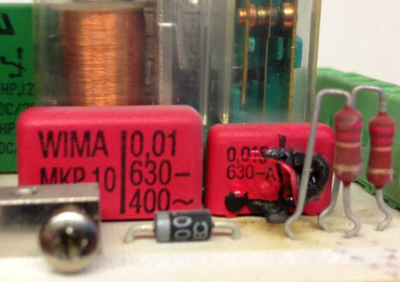

Frage an die Erfahrenen zur Beruhigung der Nerven: Bei einem EVG für 2 LS-Röhren ist ein Kondensator defekt. Vom Trafo aus liegen beide Kondensatoren in Reihe und dann gehts via Relais zu einer der LS-Röhren. Kann es sein, dass das ein MKP10 mit 15nF und 630 V Gleichspannung ist? Siehe Reichelt BestellNr MKP-10-630 15N Sollte ich auch gleich den anderen roten C ersetzen. OT: blöd ist, dass eine andere ReicheltBestellung gerade gekommen ist und ich nun den Mindestbestellwert nicht erreiche ;-) Danke

>Siehe Reichelt BestellNr MKP-10-630 15N Passt >Sollte ich auch gleich den anderen roten C ersetzen. Nö

Thomas Z. schrieb: > Kann es sein, dass das ein MKP10 mit 15nF und 630 V Gleichspannung ist? > Siehe Reichelt BestellNr MKP-10-630 15N Unwahrscheinlich, denn der hätte ja 50% mehr Kapazität und zudem noch 50% weniger Volumen als der MKP10 630V-, der direkt daneben steht.

Ich tippe auf MKS4.
ArnoR schrieb: > Unwahrscheinlich, denn der hätte ja 50% mehr Kapazität und zudem noch > 50% weniger Volumen als der MKP10 630V-, der direkt daneben steht. ja, das ist das worüber ich auch gestolpert bin. Aber lt. Datenblatt würde der mechanisch passen (RM10) Aber auf Leiterplatte ist auch für RM15 vorgesehen
ArnoR schrieb: > Ich tippe auf MKS4. lt Datenblatt gibts den aber nicht für 630V= Aber danke für den Tip, ich habe auch gleich noch die anderen MKS durchgesehen. Aber MKP10 scheint am besten zu passen

Thomas Z. schrieb: > ArnoR schrieb: >> Ich tippe auf MKS4. > > lt Datenblatt gibts den aber nicht für 630V= Falsches Datenblatt.
hinz schrieb: > Thomas Z. schrieb: >> ArnoR schrieb: >>> Ich tippe auf MKS4. >> >> lt Datenblatt gibts den aber nicht für 630V= > > Falsches Datenblatt. Nee falsch geguckt - mein Fehler. Ich konnte noch einen Teil vom Roten retten: "MKS" und habe auch einen passenden gefunden. Danke an alle
