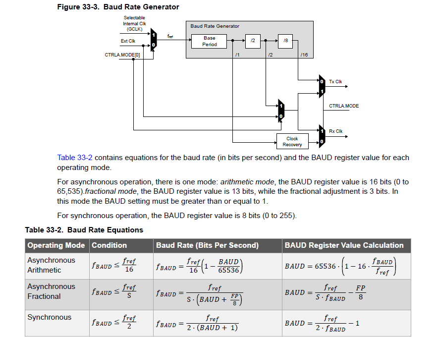

ich bin dabei, mir die UART zu konfigurieren. Hierbei weis ich nicht,
wie ich das BAUD Register füllen soll.
Die Baudrate soll 115200 Bd betragen.
Jetzt habe ich folgende Formel gegeben:
BAUD = 65536*(1- 16*fBAUD/FRef) mit FRef = 8 MHz; 16 ist Oversampling
Ich habe für fBAUD = 115200 eingesetzt:
BAUD = 65536*(1 - 16*115200/8000000) = 50436,5056 = C504(hex Vorkomma)
Damit funktioniert die Übertragung allerdings nicht.
Kann es sein, dass fBAUD != die Baudrate ist ?

Hmm, sieht nach MSP430 aus.
Soweit OK.
Das kann noch viele andere Ursachen haben. Prüfe erstmal den Ausgang
deines UARTs beim Senden mit einem Oszi oder Logicanalyzer.
Nein.

Nein, aber der Compiler darf das IMHO als int berechnen.
Häng mal an die Baudrate ein UL hinten ran (115200UL), damit er das als
unsigned long mit (meistens) 32 Bits berechnet.
Bei AVR ist auch gerne mal die CLKDIV8 Fuse an, dann stimmen die 8MHz
nicht und man hat nur 14400 Baud.
