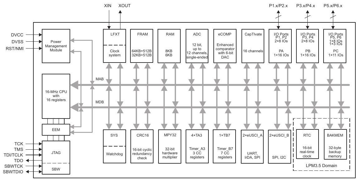

Ich habe dir mal ein beispielhaftes Block Diagramm irgendeines MSP430
angehaengt.
Wenn du nun auf die IOs (rechts oben im Bild) zugreifen willst, dann
geht das nicht direkt ueber die CPU sondern ueber ein Bussystem welches
mit den IOs verbunden ist. Auch wenn jetzt die CPU nur einen Taktzyklus
fuer den Schreibzugriff auf den Bus, muss der Schreibzugriff noch im IO
Peripherie Block umgesetzt werden (und je nach Bussystem wird noch
rueckgemeldet ob der Zugriff erfolgreich war).
Das sind dann die zusaetzlichen Verzoegerungen die du mit dem Oszi
misst.

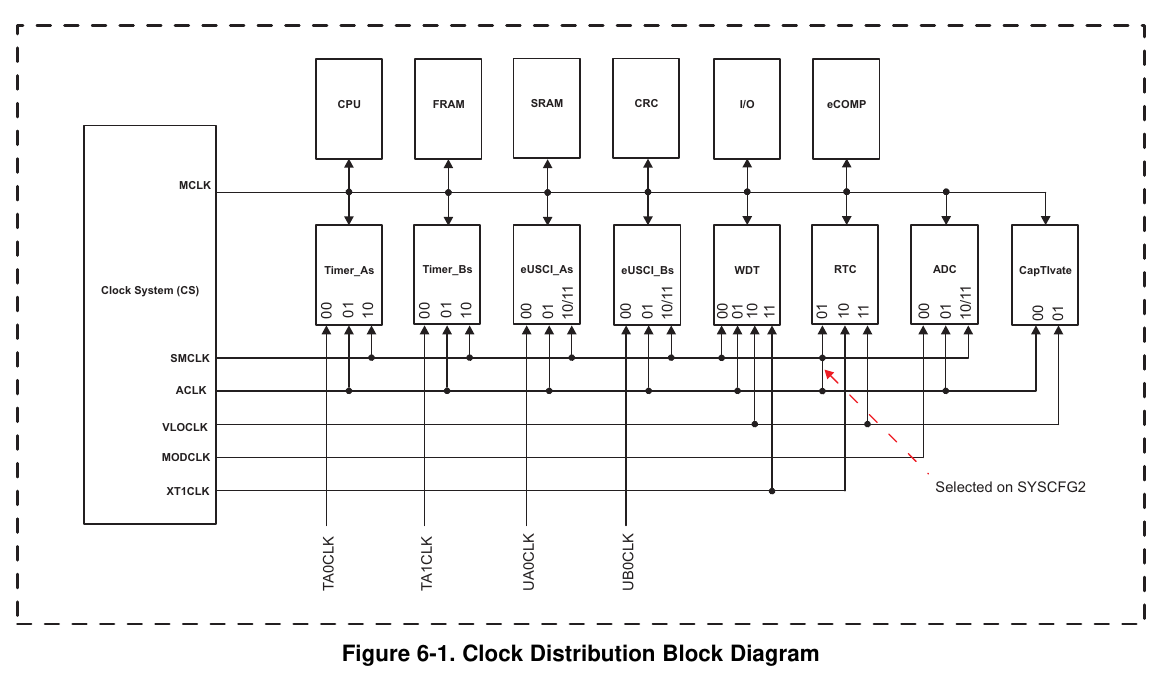

Am MSP430 gibt es ja MCLK, ACLK, SMCLK, MODCLK und VLOCLK. Soweit ich
verstehe habe ich MCLK auf 1 MHz gesetzt.
Haengt die Clock mit der die Daten tatsaechlich auf die I/O pins kommen
mit einem dieser Clocks zusammen? Sind diese synchronisiert, sodass sich
ein einigermassen passables deterministisches Timing implementieren
liesse?

Die MCLK ist hier denke ich die relevante, wobei diese noch
runtergeteilt werden kann fuer den Bus Zugriff. Aber ja, das sollt
eigentlich deterministisch sein, da keine Clock Domaene gekreuzt werden
muss.

Der MSP hat mehrere Taktquellen. Dir Frage ist: Wie hast du das
konfiguriert?
http://micah.waldste.in/blog/wp-content/uploads/2011/03/39-msp430-clock_system.png
