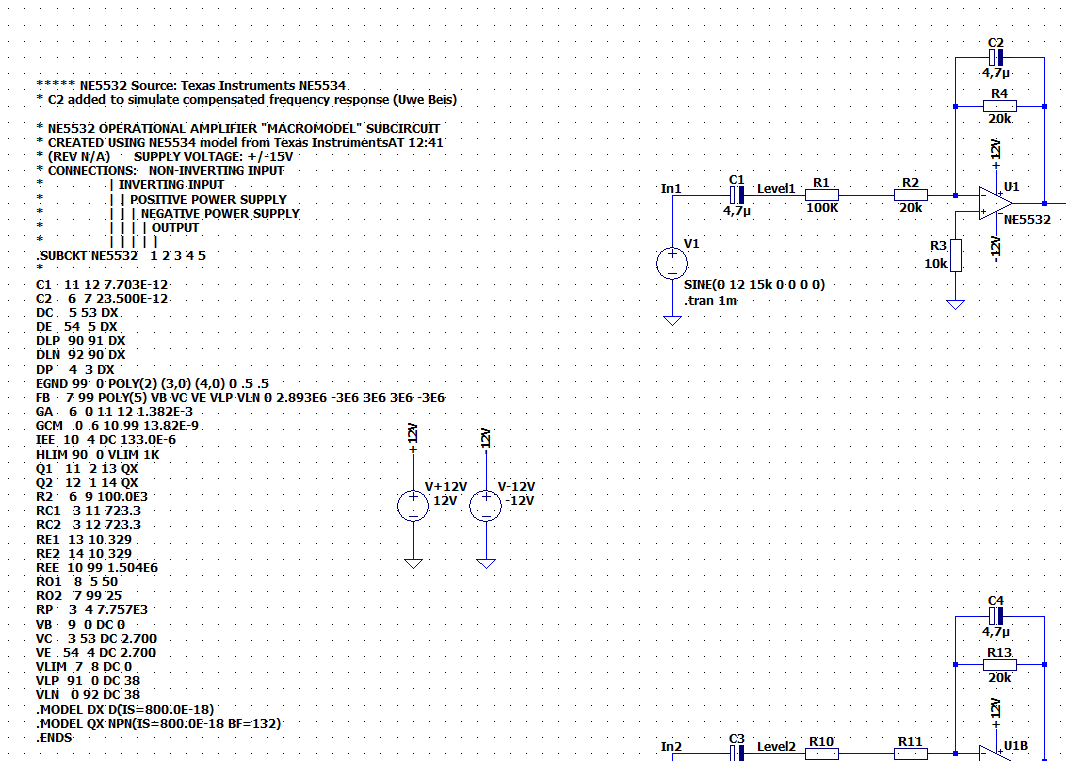

Moin zusammen, ich möchte auch gerne den NE5532 in meinem LTspice
Projekt verwenden. Egal ob als Bauteil für die Bibliothek oder nur für
diese eine Schematic. Ich habe den opamp2 genommen und umbenannt. Dafür
habe ich dann eine Spice directive eingebaut. Kann man gut auf den
Screenshot sehen.
Ich bin mir nicht sicher ob der so richtig funktioniert. Am Ende des OPs
kommen irgendwas um die 4,8 mV raus. Das erscheint mir sehr wenig.
Kann mir da vielleicht jemand weiter helfen?
#6252958
Das passt schon zu deiner Schaltung.
Dein erster Verstärker macht eine DC-Verstärkung von 1/6=0,167.
Wegen C2 parallel zu R4 ist die AC-Verstärkung bei 15kHz im Keller.
Ganz wichtig:  Bei Zahlen immer den Punkt statt Komma nehmen. Korrigiere
das bitte  gleich.
4.7u
Korrekte Schreibweise: LTspice
#6252971
Im Prinzip kann man das Modell im Schaltplan haben, aber man muss es
nicht so machen.
Das Modell(subciruit) könntest du das Modell auch in eine Datei
schreiben. Diese Datei im Verzeichnis deines Schaltplanes halten. Den
Dateinamen kannst du frei wählen.
Im Schaltplan dafür dann ein
.lib Dateiname
