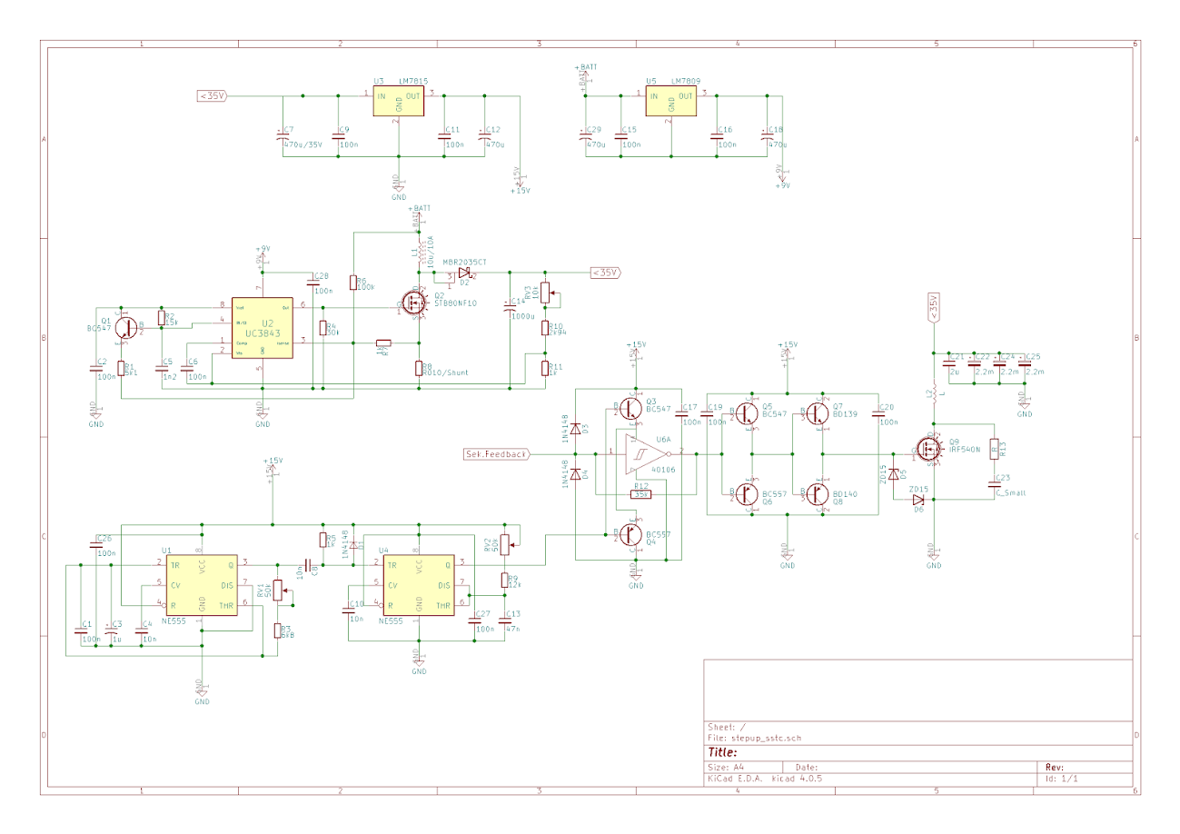

ich wage mich zurzeit an den Bau meiner ersten Teslaspule. Als Grundlage dafür nutze ich folgende Arbeit hier (siehe Bild): https://highvoltageforum.net/index.php?topic=65.0
Nun gibt es allerdings einige Punkte, die ich noch nicht so recht begriffen habe und hoffe hier im Forum einige Ratschläge und Hinweise zu bekommen:
  1. Wie genau wird das Signal "Sek. Feedback" realisiert? Ist damit einfach das untere Ende der Sekundärspule gemeint, das hier angeschlossen wird, oder wird hier noch eine zusätzliche Schaltung benötigt? Falls ja, wie kann so etwas aussehen?
  2. Wie müssen der Kondensator "C23" und der Widerstand "R13" dimensioniert werden? Handelt es sich bei dem Kondensator auch um die Kapazität des Primärschwingkreises, oder hat er lediglich die Funktion, den Transistor beim Strom-Nulldurchgang zu schalten?
Vielen Dank schon einmal vorab
#7586972
Vor der Inbetriebnahme würde ich mich langsam herantasten und die Spule nur dann anschließen, wenn die restliche Schaltung sauber läuft! Hochspannung kennt keine Freunde.
  1. OPV Grundschaltungen https://www.mikrocontroller.net/articles/Operationsverst%C3%A4rker-Grundschaltungen
  2. Ohne jetzt alles geprüft zu haben, behaupte ich, dass Dein R13-C23 der Snubber ist. Je nach Frequenz können diese Werte verschieden sein. https://www.mikrocontroller.net/articles/Snubber

Moin,
Ich nehme stark an genau das.
Die Sekundärspule kann ja viel Spannung erzeugen, viel mehr als die Versorgungsspannung von 15V. Dafür aber wenig Strom. Also wird der Strom einfach über die beiden Dioden von Null oder nach 15V geleitet. Ergo hat der Eingang von U6A quasi ein Schaltsignal, welches die Stromrichtung der Sekundärspule anzeigt. Damit wird dann der Mosfet geschaltet. Die genaue Phasenlage ist dabei etwas kompliziert und sicher auch nicht ideal und auch nicht genau im Stromnulldurchgang der Primärspule, aber zumindest die Frequenz stimmt. Was möglicherweise unklar aus ausprobierendwürdig ist, ist die Frage wie rum man die Primärwicklung polen muss.

Ich glaube aber, das die gezeigte Schaltung noch einige offene Diskussionspunkte hat.
  • Der Gatetreiber ist Hmm.....
  • Warum schwingt das Ding an?
  • Wenn ich mich nicht verguckt habe, reicht für das Timing auch ein NE555 hin, so krass nahe Null ist der Dutycycle auch nicht.
  • Der Strom in der Primärwicklung geht nach Abschalten wohin? Nur in den Snubber? Warum verdampft der dann nicht in Sekundenbruchteilen? Oder wird der im Mosfet verheizt?
Gerade letzteres ist wohl ein Punkt wo man sagen kann, es funktioniert - aber jenseits der Specs. Also nur mit etwas Glück und wenn man immer nur ganz kurz mal einschaltet.
Oder es ist so, dass der Kondensator C23 einen ausreichend großen Wert hat (1n?, 47n?) und der Widerstand R13 Null ist. Dann fängt man sich 'nur' Probleme damit ein, dass der Mosfet einschalten könnte, wärend die Spannung gerade sehr groß ist. Also große Schaltverluste.
Gruß, Roland
Moderator (Firma: Titel) Persönliche Seite #7588811
Mit dieser Darlington-Schaltung wird das Gate nur bis 1,4V entladen. Bein einer Ugsth von bis runter auf 2V schient mir das knapp.
Wozu so ein selbstgebasteltes Ding, wo es soch richtig gute integrierte Gatetreiber gibt?
Über das Magentfeld auf die Sekundärseite. Sperrwandler eben. Nur das, was in der Struinduktivität versenkt wurde, muss in den Snubber.

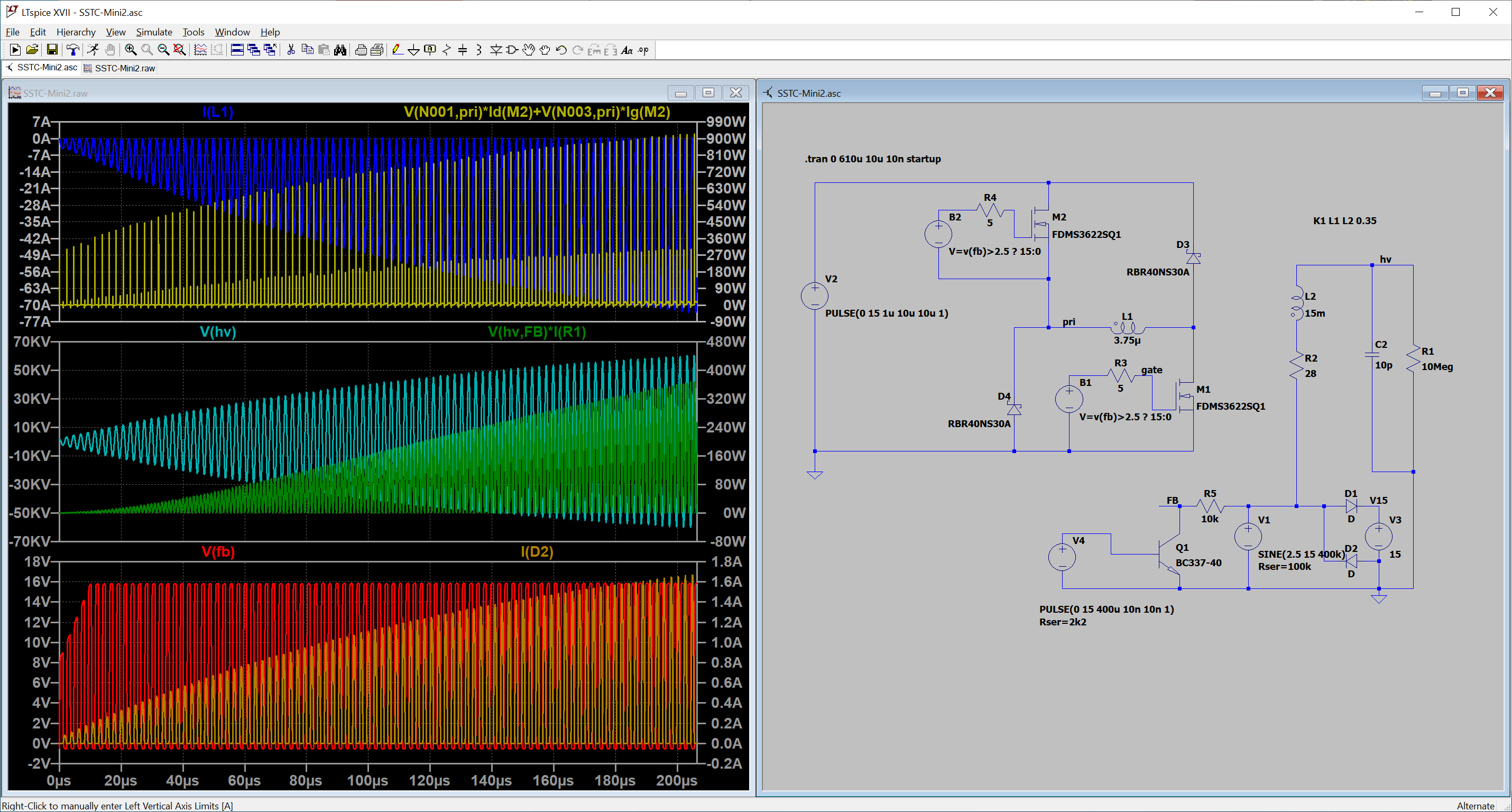

Moin,
Lothar M. schrieb:
Ist aber ein Teslatrafo. Also landet in der Streuinduktivität ganz schön viel. Bei den geplanten 0.15uH dürften da deutlich über 100A zu verbrennen sein. Anderes gesagt rund 1mJ - und das rund 700000mal pro Sekunde - 700W.
Gut, kurz einschalten dann lange Pause, könnte irgendwie gehen.
Ich bastele in der Simulation gerade an einer 2-Transistor-Variante. Das sieht mir schon etwas zivilisierter aus. Hab der Primärwicklung mal etwas mehr Windungen verpasst.
Gatetreiber sind noch vereinfacht idealisiert.
V4 schaltet das Gerät an/aus
V1 ist der "Anlasser", man beachte den Widerstand dieser Quelle. Wenn das Ding läuft, wird sie einfach überstimmt.
V1 und V3 können eigentlich auch die selbe Spannungsversorgung sein. 15V reichen.
Gruß, Roland
