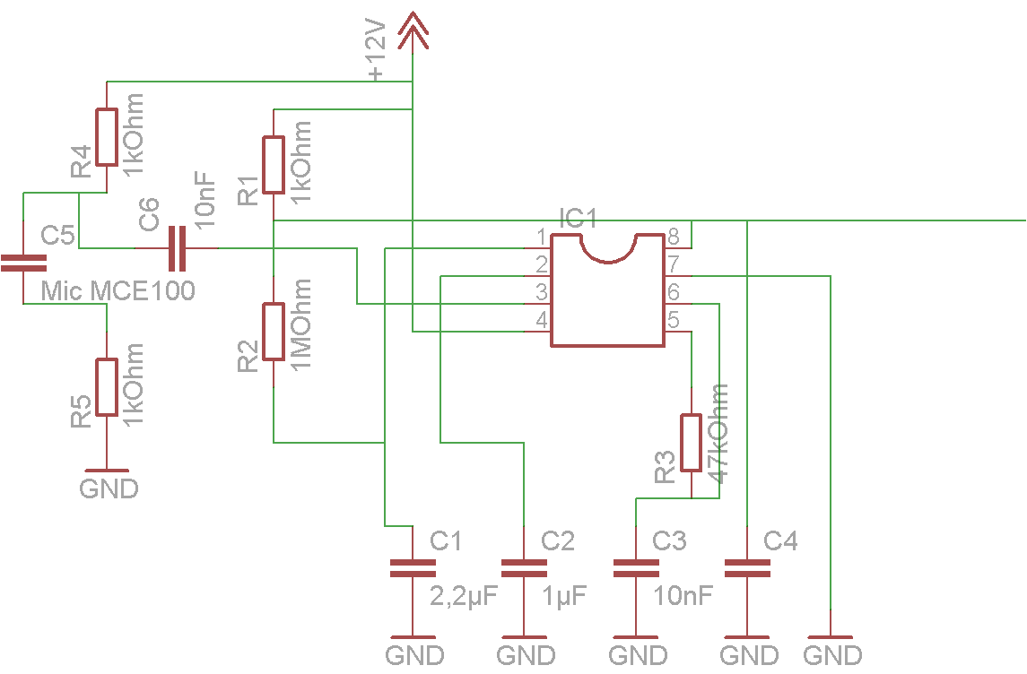

Hallo Leute,
habe es jetzt hinbekommen das der Ne567 mir meinen gewünschten Pegel
wechsel an Pin 8 hervorruft.
nur reagiert er imoment auf ein leichtes pusten! wenn ich rede oder
irgendwas sage funktioniert das nicht! an was könnte das denn liegen?

> wenn ich rede oder irgendwas sage funktioniert das nicht
Also funktioniert er.
Der NE567 soll schliesslich nur reagieren,
wenn er eine bestimmte Frequenz hört,
und nicht reagieren, wenn diese nicht lange genug,
nicht laut genug, oder von anderen überdeckt ist.

ja aber egal welche abtast frequenz ich einstelle! er reagiert nicht auf
reden!
> er reagiert nicht auf reden!
Und? Schon mal mit pfeifen versucht?
Schlag doch mal das Datenblatt des NE567 auf, und rechne aus, wie lange
du welchen Ton halten musst, bevor der NE567 in deiner konkreten
Schaltung den Ton erkennt.
Du hast ja schliesslich mit den von dir gewählten Bauteilen vorgegeben,
welche Frequenz wie lange vorliegen muss, zudem wird der Ausgang wieder
inaktiv wenn der Ton weg ist.

Auf der richtigen Frequenz zu pfeifen wird schon funktionieren, aber du
hast ja immer noch nicht ausgerechnet, welche das sein muß und wie lange
man den Ton halten muß.
Ein NE567 ist jedenfalls KEIN Spracherkennungsbaustein und KEIN
Klatschalter, sondern ziemlich genau das Gegenteil davon, ein
Tondecoder.
