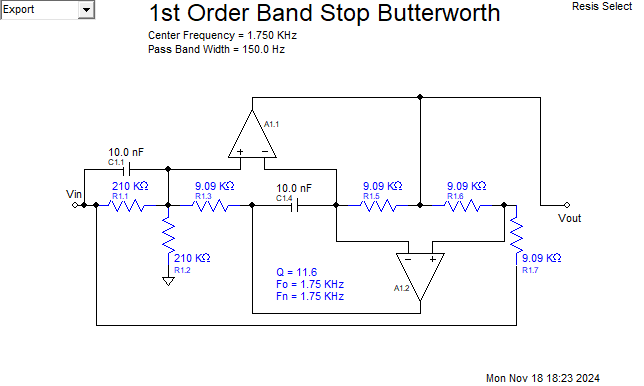

Moin, allmählich wird es auf unserem Haus-Relais ungemütlich mit den 1750Hz-Auftastern. Ständig werden die 1750er gesendet obwohl gar nicht nötig. Und irgendwie ist der Lautsprecher der Yaesu 8900r auf diesen Bereich 'angepasst', denn der wirkt immer extrem laut (im Gegensatz zur Hytera MD785g).
Gibt es irgendwas (Audio-Notch-Filter oÄ) der 1700-1800Hz rausfiltern kann? Leider bin ich Schaltungstechnisch in dem Bereich nicht so wirklich Firm.
Vielen Dank im voraus für alle brauchbaren Tipps!

Keine Ahnung, ob es sowas zu kaufen gibt. Im Anhang ein Notchfilter erster Ordnung mit ca. 18 dB Dämpfung bei 1750 +-10Hz. Die Filterstruktur ist relativ unempfindlich auf Bauteilschwankungen. Ich kann dir aber nicht sagen, ob ein Filter erste Ordnung ausreicht oder ob 100 Hz Bandbreite optimal ist..
Gruss Udo
