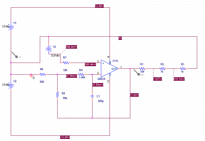

vielleicht hat jemand eine Erklärung bzw Erfahrung, Idee etc. für
folgendes Problem.
Als OP verwende ich den OP07 und erhalte eine Offset Spannung von etwa
78 mV. Dieser verläuft exp. auf 68 mV mit der Zeit, wenn ich den OP mit
einem Kühlkörper aus dem Gefrierschrank berühre steigt er wieder hoch
über 78 mV. Aus diesem Grunde gehe ich von einem Temp. Offset aus.
Der OP hat eine Offsetkompensation, diese habe ich angeschlossen und
konnte den Wert auf 8 mV Ruhespannung einstellen. Leider wird die
gleiche Differenz mit der Zeit des Einschaltens erreicht.
Hat hier jemand eine Gegenmaßnahme ?
Vielen Dank für die Hilfe
PS: Die Spannungen im Bild stimmen nicht, wurden simuliert mit V3 = 0.1
V

Die Ursache dafür dürfte der Input Bias Current der Eingänge sein, der
an den hochohmigen Widerständen einen Spannungsabfall verursacht. Der
Input Bias Current ist temperaturabhängig. Du könntest versuchen alles
niederohmiger zu gestalten oder die Impedanzen an beiden Eingängen
möglichst gleich zu gestallten. Letzteres dürfte die
Temperaturabhängigkeit deutlich senken. Es würde aber auch das Rauschen
vergrößern.

Ich schließe mich Cyan an:
Bei OP grundsätzlich darauf achten, an beiden Eingängen den gleichen
Widerstandswert zu haben. 10k am einen und 1,6M am anderen Eingang geht
nicht.

Super ich danke euch, jetzt habe ich alle Widerstände unter 56 k
gehalten und siehe da, der Offset liegt bei 1 mV und die Schwankungen
sind auch in dem Bereich.
Damit kann ich leben.
Nochmals danke !

An jeden OPV gehört ein zB 0,1uF Kondensator in Chipnähe jeweils von
+/-12V nach Gnd. Warum macht das der Simulator nicht automatisch für
die, die das nicht wissen?
