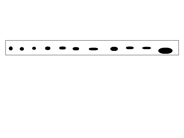

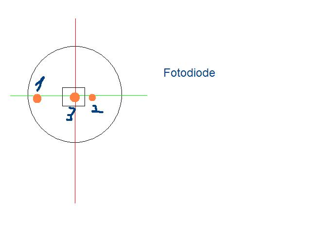

Ok dann hier der 2. Versuch es zu erklären.
Also ich will das der Strahl des Laserpointers welcher sich auf einen
Drehteller sich mittig auf die Fotodioden in der Leiste (skizze_leiste)
ausrichtet. Ich sage 3 er soll sicht auf die 3. ausrichten, ich sage 8
er soll sich auf die 8. ausrichten, ...
Dabei soll er der ADC den maximalen Wert liefern wenn sich der
Laserstarhl an der Position 3 befindet. (s. skizze_diode) dabei ist mir
die rote Achse schnurzpiepegal.
Wenn die Intensität des Laserpointers nachläst (Batterien gehen zur
neige) soll der ADC trotzdem immer noch den maximalen Wert liefern. Aber
wenn ich jetzt einen zu großen Verstärkungswiderstnad beim
Transimpedanzverstärker(TIA) nehme erreicht der ADC schon bei Position 1
bzw. 2 den maximalen Wert, wenn ich den TIA auf die geringe Intensität
auslege. Wie krieg ich da einen Kompromiss hin?
Info: es soll später ein PID-Regler benutzt werden.

OP #2438729
> Warum soll er bei 3 den maximalen Wert liefern?
Weil später soll der Drehteller für Postionierungsaufgaben benutzt
werden. (Präzison beim anfahren der versch. Stellungen)
> Was ist bei den anderen Punkten?
Die anderen Punkte überfährt er ja beim Ausrichten.
> Wie unterscheiden sich die einzelnen Punkte voneinander?
Einfach durch den Abstand zur Mitte der Fotodiode.
> Du brauchst eine hochwerte Mechanik zum ausrichten
Der Antrieb existiert schon. Ein Maxon-DC-Servomotor (angesteuert über
eine H-Brücke/Vierquadrantensteller) mit Planetengetriebe-übersetzung
(1:3) dessen Drehmoment wird über zwei Riemenräder und einen flexiblen
Riemen auf die Drehtellerachse übertragen. Zu diesem Motor gehört auch
ein relativer Winkelencoder mit Drehrichtungserkennung (500 Impulse pro
Umdrehung). Zudem gibst es auch noch einen externen relativen
Winkelencoder(800 Impulse pro Umdrehung) an der Achse des Drehtellers.
> Warum soll bei einen schwächer werdenen Laserpointer der Wert am ADC     >
konstant bleiben? Dann brauchst du doch keinen Photodetektor!
(1)Wenn ich den Widerstand so wähle das der ADC bei der maximalen
Intensität des Laserpointers(LP)seinen Maximalwert ausgibt, gibt er bei
geringerer Intensität nicht mehr den Maximalwert aus.
(2)-> Damit bei geringerer Intensität trotzdem der Maximalwert
ausgegeben wird muss der Widerstand größer werden.
(3) Ist der Widerstand aber zu groß wird bei der maximalen Intensität
des LP der ADC schon den Maximalwert ausgeben auch wenn der Strahl des
LP noch nicht in der Mitte der Fotodiode angekommen ist. (-> s. deine 1.
Frage)
> Warum hat aufeinmal der ADC bei Position 1 oder 2 seinen maximalen
> Wert?
Wenn ich den Widerstand zu groß / größer wähle.
> Warum benötigst du aufeinmal einen PID Regler?
Regelkreis?! z.B. wenn der Teller sich zu weit gedreht hat soll er sich
in die andere Richtung drehen. Zumal soll es dann auch mit verschiedenen
Abständen der Leiste zum Drehteller funktionieren. Da würde das zählen
der Impulse nicht ausreichen.
