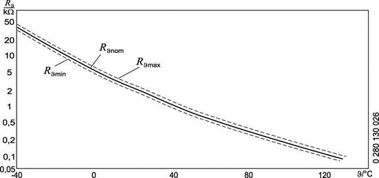

Also mein Vorhaben wäre eine geregelte Wasserpumpe welche beim KFZ
verbaut ist. Diese Pumpe wird mittels einem PWM-Signal bedarfsgerecht
gesteuert. Ein Temperatursensor (NTC) soll eben die Eingangsgröße
aufnehmen. Der Sensor wird mit 5V versorgt und je nach Temp. verändert
er seinen Widerstand. Und dementsprechend soll eben das PWM-Signal
ausgegeben werden.
Darf ich dir mal ein .pdf schicken von der zu verwendeten Pumpe? Da
sieht man wie das PWM-Signal aussehen soll.
Gruß Stefan

Servus,
also Ahnung darüber hab ich gleich null, wenn dann wäre es echt super
wenn mir da jemand was basteln könnte, natürlich gegen Bezahlung. Ich
kann mir das halt theoretisch vorstellen, aber praktisch umsetzten kann
ich nicht.
Hab euch jetzt einmal die Verlaufskurve des Sensors und das Datenblatt
der Pumpe mit angehängt. Auf Seite 3 des Datenblatts der Pumpe seht ihr
wie die Pumpe angesteuert werden soll.
Ich könnte mir auch vorstellen sie auf 3 Stufen laufen zu lassen. Also
eben 25% 75% und voll..., eben je nach Temp. des Wassers.
Gruß Stefan
