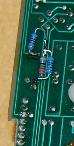

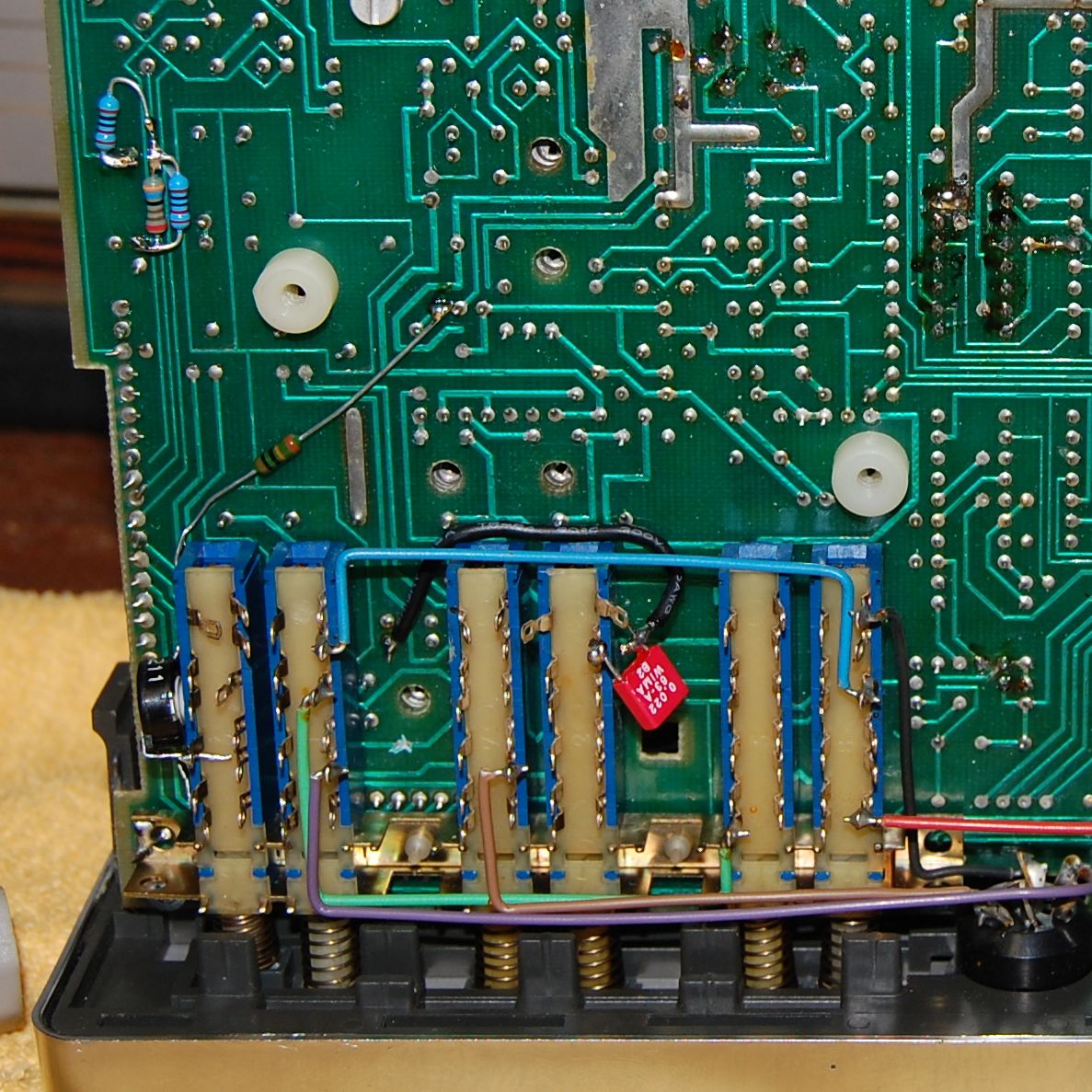

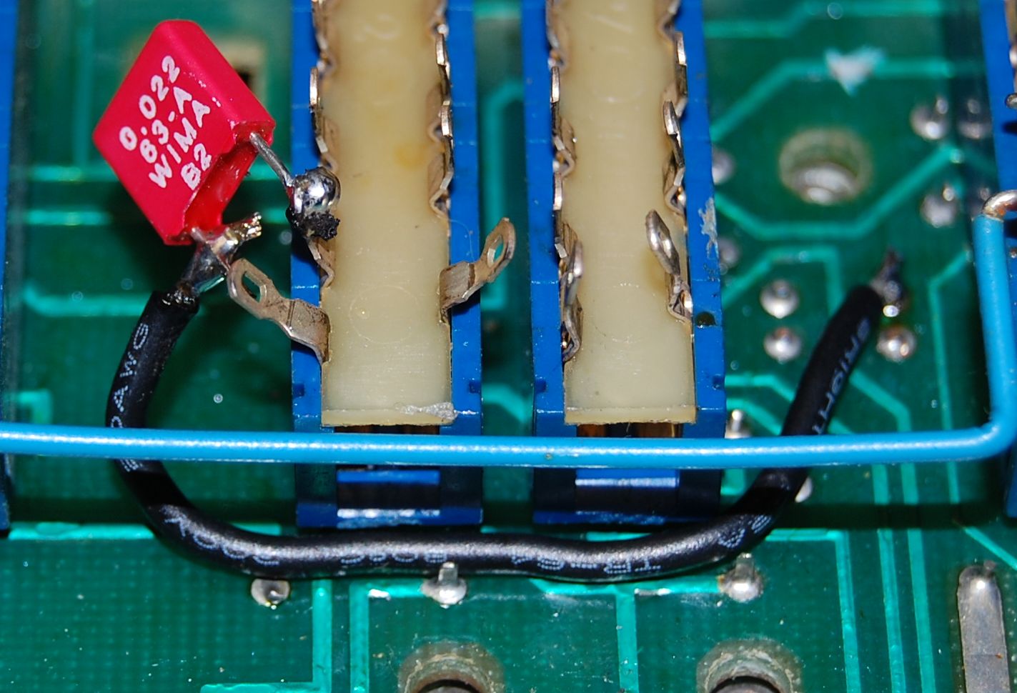

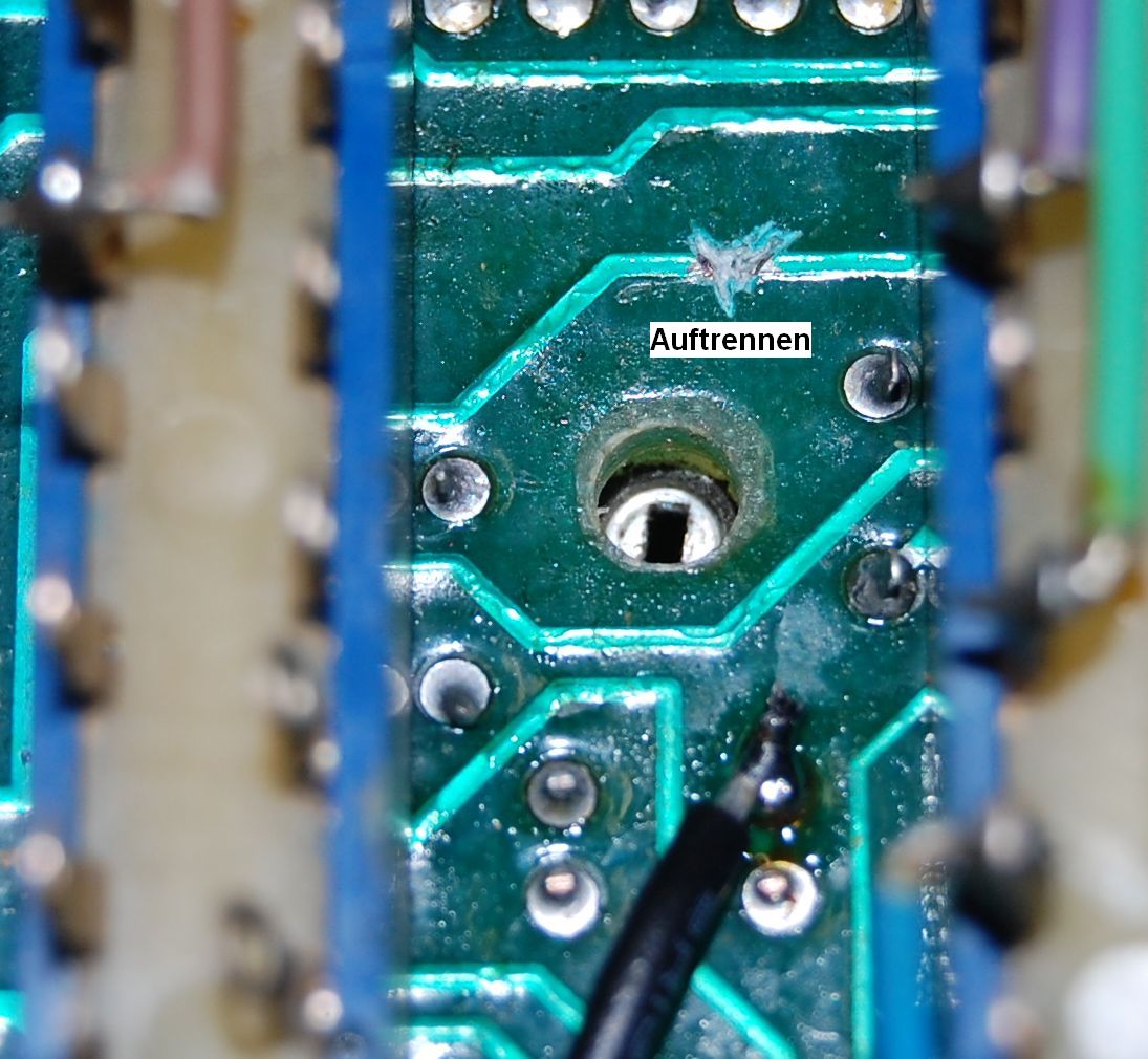

Gast #3191275
mittlerweile hab ich mein Multimeter PM2522A für Temperaturmessung auf
PT100 umgebaut.
Ich häng mal ein paar Bilder an , vielleicht ist das ja für jemanden
interessant.
Gruß Mani
