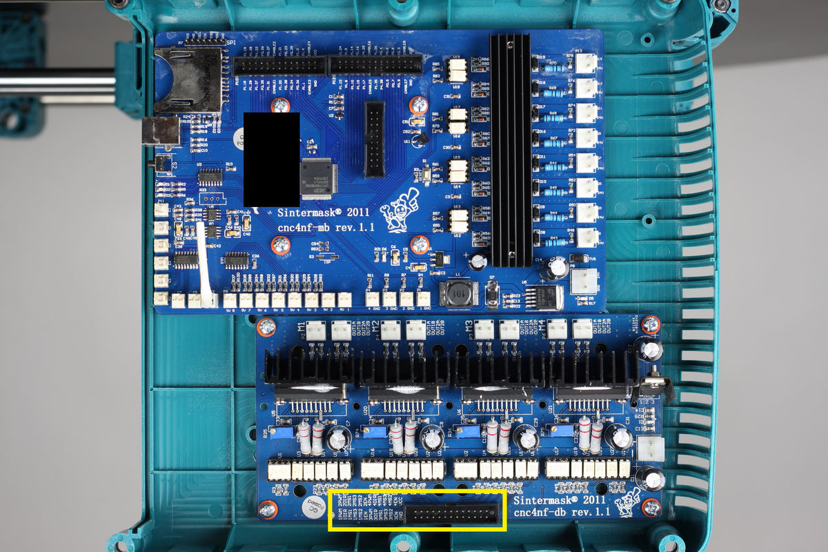

ich bin neu hier und entschuldige mich im Vorfeld, falls ich Fehler bei
meiner Anfrage mache.
Ich gehöre zu denjenigen, die noch einen Fabbster ihr eigen nennen.
Diesem würde ich gerne neues Leben verleihen und dabei so viele Teile
wie möglich wieder verwenden. Den Fabbster habe ich aktuell zu einem
XY-Plotter umgebaut.
Jetzt geht es an die Steuerung. Die Fabbster Endstufe mit dem 26-pin
Anschluss würde ich gerne behalten. Jedoch bin ich mir nicht sicher wie
ich diese ansteuern kann.
Mein Wunsch Controller wäre dieser:
https://www.amazon.de/UEETEK-Achsen-Breakout-Optokoppler-Schrittmotortreiber/dp/B07CFW7C49/ref=sr_1_4?s=ce-de&ie=UTF8&qid=1527080010&sr=1-4&keywords=cnc+mach3
Er hat aber keinen solchen Anschluss. Kann mir jemand weiter helfen?
Ein Bild meiner Endstufe habe ich beigefügt.
Vielen Dank
Gast #5431993
Da kann Dir sicher nur einer weiterhelfen, der genau diesen Controller
hat und eventuell an einem Fabbster betreibt.
Aber grundsätzlich solltest Du versuchen heraus zu bekommen, welche
Signale der Controller nach aussen (z.B. über die kleinen Wannenbuchsen)
abgibt bzw. erwartet und ob sich diese mit den von Dir markierten
Signalen des Fabbster's decken.
Also denke ich solltest Du den den Verkäufer kontaktieren und nach einem
Datenblatt fragen oder finde selbiges im Internet.
Gast #5621369
die Endstufe lässt sich ohne weiteres ansteuern, Step / Dir und
Microstep, ich hab selbst schon einen auf GRBL umgebaut, das grösste
Problem dabei ist der Typ K Thermosensor, der fest im Hotend verbaut
ist, bei den "normalen" 3D Drucker Boards ist nur ein Eingang für PT1000
Sensoren vorhanden.
P.S. ich währe an deiner "alten" Fabbster Platine interessiert, falls du
die noch hast.
Grüsse J.
