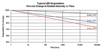

Möchte gern folgendes S26MD02 Rang 1 SolidStateRelai verwenden.
Link zum Datenblatt:
http://www.reichelt.de/index.html?&ACTION=7&LA=3&OPEN=0&INDEX=0&FILENAME=C300%252FS26M_D02.pdf
Nun zu meiner Frage:
Mit wieviel mA sollte ich das SSR betreiben damit eine Laufzeit von ca.
15 Jahren trotz
Alterung der internen IR diode noch gewährleistet ist?
Folgende Werte laut Datenblatt
-Maximal If 50mA
-Minimaler Trigger Strom 10mA
-Worst case scenario 50% degradation über 5years
-Unter empfohlenen Betriebsbediegungen steht If ON: Min 20mA Max 25mA
Wurde bei einem gewählten Strom IF von 25mA nicht die minimal Bediengung
schon
nach 10 jahren nicht mehr erfüllt werden, oder sehe ich das falsch ?
Startjahr     25mA
5Jahre Alterung    12,5mA
10 Jahre Alterung   6,25mA
Gruß Timo

Oder, anderer Ansatz: Da primärseitig Optotriac, nur mit Impuls zur
richtigen Zeit zünden. Der Triac bleibt den Rest der Halbwelle von
alleine an. Damit kommst du, quasi wie beim Multiplexen einer Anzeige
nur auf kurze Betriebszeiten der LED. Diese kannst du dann sogar noch
mit höheren Impulsströmen beaufschlagen, so das du sicher über dem
Minimalstrom bist.
