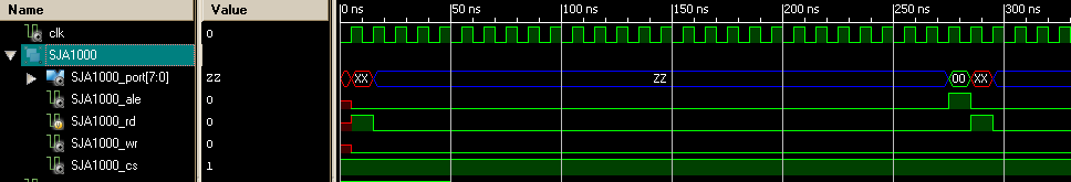

ich möchte gerne einen SJA1000 softcore auslesen. Dazu schalte ich nach
einem "ALE" das "RD" Signal auf high, um ein automatisches Auslesen
anzustossen. Leider funktioniert das Auslesen nicht, wenn ich "RD" nur
für einen Takt auf high setze. Siehe Variante (A).
Variante (A) mit SJA1000_rd für 1 clk auf high gesetzt:
always @(posedge clk)
begin : SJA1000_autoread_proc
   integer rd_ctr = 0 ; // Just a sample counter for rd signal
      begin
      SJA1000_rd = 0;
      if (SJA1000_ale == 1)
         begin
         rd_ctr = 0 ;
         end
      if (rd_ctr < 1)  // SJA1000_rd high for ONE clk cycle
         begin
         SJA1000_rd = 1;
         rd_ctr = rd_ctr + 1;
         end
      end
   end

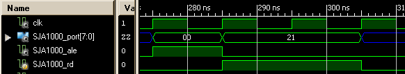

Wenn ich "RD" dagegen für zwei Takte auf high setze, klappt alles
wunderbar. Das Kuriose ist jedoch: Es kommen bereits schon beim ersten
Takt gültige Werte auf dem Port! Siehe Variante (B).
Variante mit SJA1000_rd für 2 clk gesetzt:
      begin
      SJA1000_rd = 0;
         begin
         rd_ctr = 0 ;
         end
      if (rd_ctr < 2)  // SJA1000_rd high for TWO clk cycles
         begin
         SJA1000_rd = 1;
         end
      end
   end
(Die Simulationsergebnisse findet ihr jeweils im Anhang.)
Warum ist das so? Zum Zeitpunkt des ersten Taktes mit "RD" auf high
müssten doch beide Simulationsergebnisse gleich sein! Der Simulator kann
doch noch gar nicht wissen, ob "RD" auch den zweiten Takt auf high
bleibt?!
Kann mir das jemand von Euch erklären?
Moderator (Firma: Titel) Persönliche Seite #3064955
Steffen Hausinger schrieb:
> Es kommen bereits schon beim ersten Takt gültige Werte auf dem Port!
Was passiert in den 270 ns vor dem "ersten Takt"?
Wird da vorher schon mal was ausgelesen? Oder geschrieben?
Wenn ja: was?
XX deutet ja auf eine Buskollision hin (zumindest kenne ich das von VHDL
so), da wird also evtl. durchaus auch schon was getrieben. Dann sogar
von mehreren Sourcen...
Gast #3064978
Ja, die Vermutung liegt nahe. Allerdings müsste das dann ja auch für den
Fall gelten, wo "RD" zwei Takte auf high ist. Ich habe aber wirklich
nur diese eine Zahl zwischen den beiden Varianten geändert. Sonst
nichts!
Vor diesem Ereignis ist lediglich der Reset (siehe Anhang).
