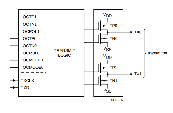

Hallo, ich hatte letztens ein Steuergerät zur Reparatur in den Händen. Es hatte zwar einen anderen Fehler (Leistungstreiber), was mir aber aufgefallen war, es hatte einen SJA1000 CAN-Controller und keinen nachgeschalteten CAN-Transceiver verbaut, sondern es war diskret mit Z-Dioden, Widerständen und Transistoren aufgebaut. Im Nachhinein hätte ich mal ein Foto für mich machen sollen.
Hat jemand so ne Schaltung(Schaltplan) wie sie in freier Wildbahn existiert(erprobt ist)?
Ich denke das der Hersteller hier mit der Robustheit der ersten CAN-Transceivern nicht zufrieden war oder waren die zu Anfang der CAN Area so teuer?
OP #7496764
ja das hatte ich auch schon gefunden, suche eine konkrete Schaltung würde mir gerne anschauen wie die das gemacht haben bzw. auch was sie alles bedacht haben, da das schon etwas ungewöhnlich ist auf einen CAN-Transceiver zu verzichten.
Gast #7497667
Du sollst die Ausgänge ja nicht an den Bus hängen, sondern damit zwei Mosfets treiben. Der eine zieht CAN_H nach VDD, der andere CAN_L nach Masse. Dazwischen kommt noch ein 120 Ohm-Widerstand, der stellt den Ruhepegel ein.
#7498103
ja genau und dieser Rest interessiert mich, da war nämlich noch etas mehr dahinter. Jeweils ein Transistor in SOT23 Bauform dann ein etwas größerer in SOT223 und ein ganzen Graberwerk mit Widerständen und mehrere Minimelf Dioden. Ich hätte mir gerne mal so ne Schaltung wegen der Funktionsweise angesehen. Nungut vielleicht stolpert ja mal jemand über so ne Schaltung und kann mal einen Link oder Bild reinsetzen.
Gast #7498108
Die beiden großen Transistoren nimmst Du als Ausgangstreiber. In Reihe mit dem Source-Anschluss, also dem der nach VDD bzw Masse geht kommt ein Widerstand, vielleicht 10 Ohm. Der Spannungsabfall daran steuert jeweils einen der kleinen Transistoren (oben pnp, unten npn), die bei Kurzschluss die MOSFETs abschalten (Gate gegen VDD bzw Masse ziehen).
Dann noch Dioden für ESD-Schutz und Spannungsteiler zum Anpassen der Busspannung an die Komparatoreingänge des SJA1000.
Die Schaltung muss einen Kurzschluss gegen KL30 oder Masse aushalten und 8 kV ESD. CAN läuft ja mit 5 V, d.h. der SJA1000 muss vor den 16 V geschützt werden.
