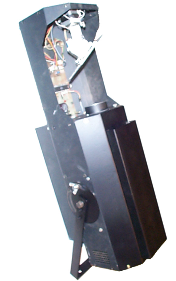

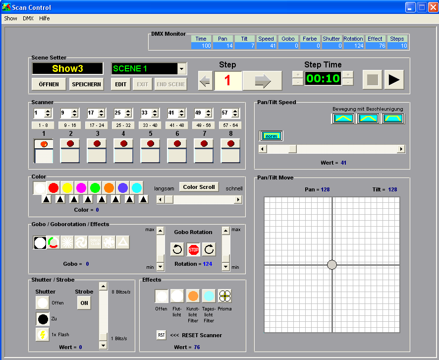

Schaust du mal hier rein. Ich habe auch vor langer, langer Zeit einen
DMX Scanner gebaut. Dazu habe ich noch Unterlagen da. Also wie ich das
alles so aufgebaut habe, beschrieben mit Bildern, Grafiken und Text.
Ich sehe heut abend mal nach und stell die hier mal ein.
Gruß Steffen

OP #2997479
Jawohll!!!! genau sowas habe ich gesucht! spitze!!!
Ersteinmal 1000 dank!
Und nun die ersten Fragen:
Effecte und Gobos brauch ich ersteinmal nicht, reicht das da über die
endlagenschalter einfach eine Brücke zu machen, und die Treiberplatine
für die Stepper wegzulassen da ist ja dann meiner ansicht nach das
Problem das ich die DMX kanäle unnötig belege ohne Funktion, oder? Oder
ist es so, was natürlich Praktisch wäre das ich über den 4 Pin
DIP-Switch die Funktionen auser kraft setzen würde und somit noch 3
Kanäle gewinnen würde, wenn man davon ausgeht das die Goboration und das
Effectrad weggelassen wird?!
Ansonsten ist das Programm wohl voll funktionsfähig? Weil beim ersten
versuch einen Moving Head zu bauen hat es an einem Programmfehler
gelegen das ich das ganze ersteinmal aufgab. Ich verweiße freundlichst
auf
www.ep-lights.de ;)
Wie wurde der Atmega Programmiert? PonyProg?
Erstnocheinmal 1000 dank sehr sehr schön, hab gleich gute laune

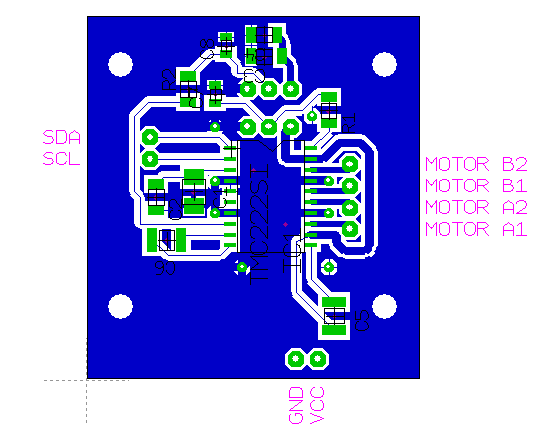

#3008016
Pierre Neumerkel schrieb:
> ich habe Ihnen mal eine Mail geschrieben, Steffen.
Du meinst sicherlich das Movinghead Projekt. Leider ist der schon
verschrottet worden. Hab mich selber geärgert, da ja noch die ein und
andere TMC222 Platine drin war.
Wenn du erstmal nur PAN und TILT brauchst, dann besorg dir 2 TMC222
http://www.reichelt.de/Schrittmotoren/TMC-222-SI/3/index.html?;ACTION=3;LA=446;ARTICLE=53333;GROUPID=3299;artnr=TMC+222+SI;SID=13Tyh7938AAAIAAGVCOk8af348bdbbe02638e0b782e53faaea1f5
und bau dir daraus ersteinmal die Schrittmotor-Treiber. Für einen
leichten Kopf ala Aluminium mit LED's bestückt sollten da Motoren der
NEMA 17 Größe reichen.
Die Treiber werden einfach über I2C angesteuert und können
Anfahr/Bremsrampen selber generieren. Software-Routinen findest du
außerdem in dem Movinghead-Projekt.
Gruß Steffen
