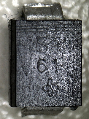

Bauteilsuche Freilaufdiode
Danke für die schnellen Antworten.
Die Diode ist 4.5 x 3.6 x 1.2 mm (lxbxh)gross.
Die Grösse passt nicht ganz zur SS14.
Der Schalttransitor für den Motor ist ein FZT968.
https://www.diodes.com/assets/Datasheets/FZT968.pdf
Als Spannungsquelle werden 3 parallel geschaltete Lion (IFR14500-600)
Zellen verwendet.
Hier ein link zur Platine.
https://ersatzteildirect.de/Moser-Haarschneider-Platine-fuer-Typ-1871-LiIon::18231.html
