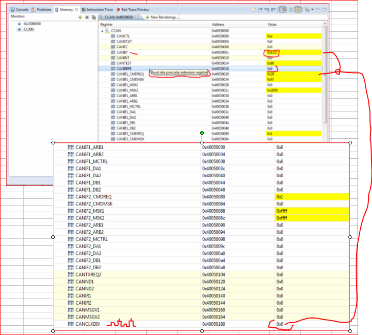

vielen Dank für den Tipp. Aber das mit dem Reg-Satz habe ich noch nicht
verstanden bzw. welches Du genau meinst? Ich habe mal meine
Registerübersicht im .png angehängt.
Mit dem KO messe ich ganz merkwürdige Zeiten. Wenn ich die Baudrate auf
250kbit/s eingestellt habe, messe ich eine Zeit von 27.4us pro Bit!?
Danke und Gruss
M.B.

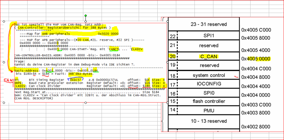

Persönliche Seite #3066419
Zitat:
Can someone help me understand this so I know what to set the BT
register?
#1 With CANCLKDIV=1 and CANBRPE=1 we still have 12MHz to calculate CANBT
#2
 We select a nice (TSEG1_val + TSEG2_val +3) sum of 6:
Result:
BRP 24
TSEG1 6
TSEG2 1
Sample Point 87,5%
Register: BTR 0x0557
Siehe Bild u. Thread
Das sind 3 Register. nur für das Timing bzw.
#1: TSJW (1-4)
#2: TSEG1 (2-16)
#3: TSEG2 (1-8)
 zustaendig.
CANBT
CANCLKDIV=1
CANBRPE = EXTENDER =1
Guss Holger
