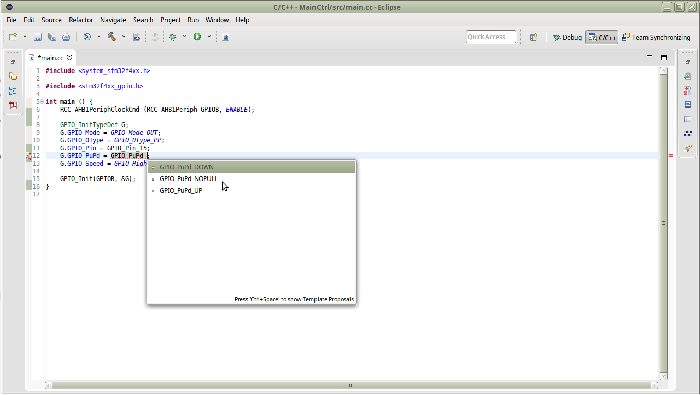

Gast #4159751
Hier ein Screenshot von Eclipse mit
* Funktionierende Code-Vervollständigung ("Intellisense")
* Bildschirm-Auflösung von 1360x768
* Abgeschaltete Statusleiste (
http://stackoverflow.com/questions/16186089/hide-status-bar-or-progress-bar-in-eclipse/17027501#17027501
* Selbsttätig ausblendende System-Panels (Linux Mint Mate kann das eben
doch)
Aber zum Glück kann man sich für wenig Geld sogar Laptops mit Full HD
(1920x1080) kaufen, auf denen man noch viel mehr auf einmal sieht. Wenn
alle Entwickler auch nur ein Viertel so viel für ihre Rechner ausgeben
würden wie Gamer für ihre Heizlüfter, würde keiner über Eclipse
jammern...
Gast #4159792
Laß meine sieben Spacko-Power-Gamer-PCs in Ruhe, ey!
Hmm... gerade mal probiert:
RCC->AHB1ENR |=  RCC_AHB1ENR_GPIODEN;
GPIO_InitTypeDef GPIO_InitStructure;
GPIO_InitStructure.Pull = GPIO_PULLUP;
'GPIO_InitStructure' wird nicht vorgeschlagen.
'Pull' wird vorgeschlagen.
'GPIO_PULLUP' wird nicht vorgeschlagen.
Hat das bei dir defaultmäßig funktioniert oder hast du speziell für das
CDT Plugin noch was nachinstalliert?
Hab hier Kepler, zu alt?

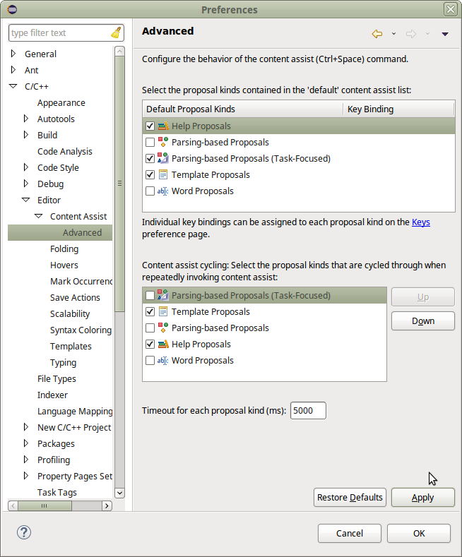

Sooo.
Zeig mir mal zum Vergleichen deine Einstellungen unter:
Window -> Preferences -> C/C++ -> Editor -> Content Assist -> Advanced
Ich hab zum Testen mal alles angeklickt und zur Sicherheit Eclipse neu
gestartet - keine Veränderung. Vielleicht gib's da eine neu
hinzugekommene Option die ich nicht habe.
Gast #4160449
Ja, das GNU ARM Eclipse Plugin.
Da hab ich gar nix geändert, alles Standardeinstellungen.
Dann schau doch mal ob alle Header-Dateien gefunden werden (wenn nicht
wird beim #include ein Fehler angezeigt), also zb stm32f4xx.h,
stm32f4xx_gpio.hh, und core_cm4.h . Prüfe außerdem ob du die benötigten
Makros definiert hast (HSE_VALUE, STM32F40_41xxx, USE_STDPERIPH_DRIVER).
Die musst du in den Project Properties unter "C/C++ General -> Paths and
Symbols -> Symbols" definieren, damit sie auch für die .c Files der
Library gelten. Auch hilfreich: In der Datei, in der die
Vervollständigung nicht funktioniert, klicke mal auf "Project -> C/C++
Index -> Create Parser Log File" und schau dir die Fehler an.
