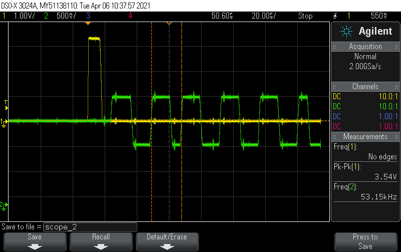

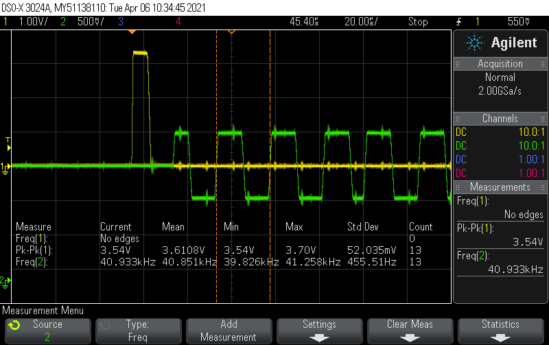

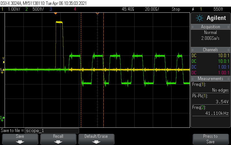

Mit meinem STM32F411RE Nucleo Board steuere ich einen MCP4921. Nach dem
Triggersignal (siehe Anhang: Gelb), sende ich die Spannungswerte per SPI
an den DAC. Die resulierende Frequenz der Spannung die am DAC ausgegeben
wird, soll 40kHz betragen. Das grüne Signal im Anhang zeigt die
Ausgangsspannung des DAC. Zu sehen ist eine gemessene Frequenz von knapp
40kHz. Die Übertragung von jedem Wert läuft gleich ab:

Dennoch ist die Dauer von zufälligen Flanken manchmal doppelt so kurz.
Das ist für mich ein Hinweis, dass der Code hier schneller ausgeführt
wurde. Den Systemtakt generiere ich durch die PPL Clock. Diese
ermöglicht mir den Takt so fein zu justieren, dass die Frequenz 40kHz
ergibt.

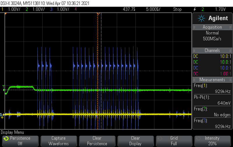

Der GPIO wird zwar umgeschaltet, aber nicht in der erwarteten Frequenz
von 40kHz. Nach Änderung des Prescalers bleibt die Frequenz gleich.
Außerdem befindet sich diese komische Lücke dazwischen...
