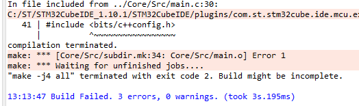

Wenn das genauso wie in VS funktioniert, dann mache ich das wieder so.
Nur ich bräuchte ein paar header dateien, die mein Compiler nicht
findet.
Siehe Bild_1.
Jetzt habe ich in den Einstellungen den Pfad hinzugefügt, trotzdem
funktioniert es nicht.
Ich bekomme nach dem build folgende Meldung:
Siehe Bild_2
Gast #7271215

#7271237
> findet.
> Siehe Bild_1.
> Siehe Bild_2
Du hast ein ganz anderes Problem.
Dir fehlen offenbar sämtliche Grundlagen im Umgang mit der ST-HAL.
