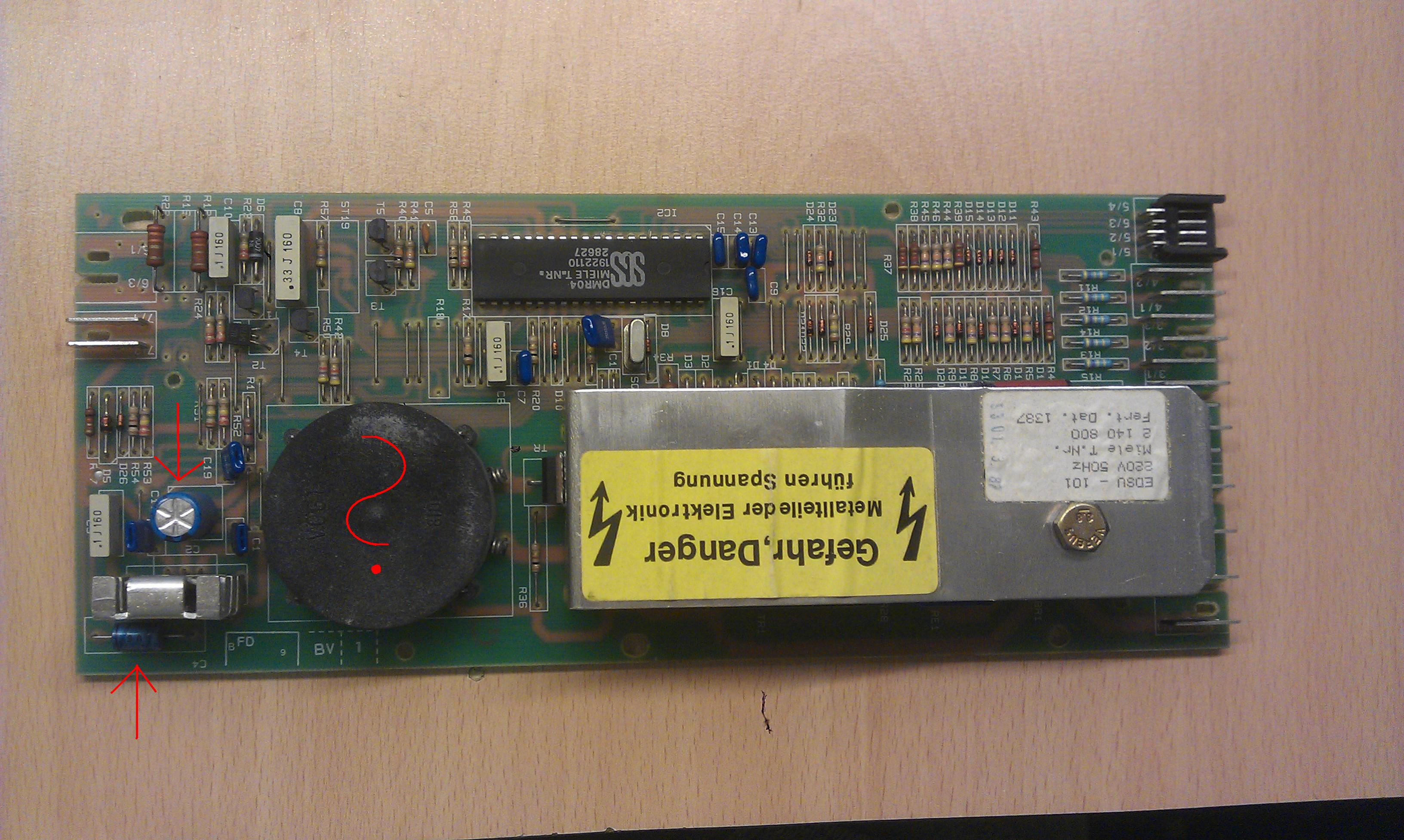

Ich habe eine Miele w719 Waschmaschine bei der sich der Motor nicht mehr
dreht.
Ich habe herausgefunden das die Motorsteuerplatine keine Spannung mehr
herausgibt.
Ich vermute, dass der Triac "mac15A8" defekt ist. Mein Problem besteht
darin, dass ich diesen Triac nicht find im Internet.
Weiß jemand ob der Triac jetzt eine neue Bezeichnung hat oder welchen
ich anstelle von dem "mac15A8" benutzen könnte?
Viele dank
Bruce

hi,
ein häufiges Problem bei 'älteren' Waschmaschinen, die einen auf 'blödes
Triac' machen, ist oft ein Kondensator, der für die Stabilität der
Versorgungsspannung des Treiber ICs verantwortlich ist.
Die Spannung wird als Grobmethode direkt aus dem Netz via dickem Diode +
Widerstand + Z-Diode + Kondensator gewonnen. Man erkennt den schon gut,
ist leicht zu finden. Wenn der Kapazität verloren hat ist die Versorgung
lausig und ebenso das Regelverhalten des Treibers.
Grüssens, harry

Hi Harry
daran hatte ich auch erst gedacht. aber die kondensatoren sehen noch gut
aus und die spannung liegt auch noch an. die spannung wird mir einem
trafo erst mal auf 10 volt runter transformiert und dann
gleichgerichtet.
aber vileicht könnt ihr mir noch mal helfen.
auf dem bild hab ich etwas mit einem ? gekenzeichnet. wisst ihr was das
für ein bauteil ist??
danke
